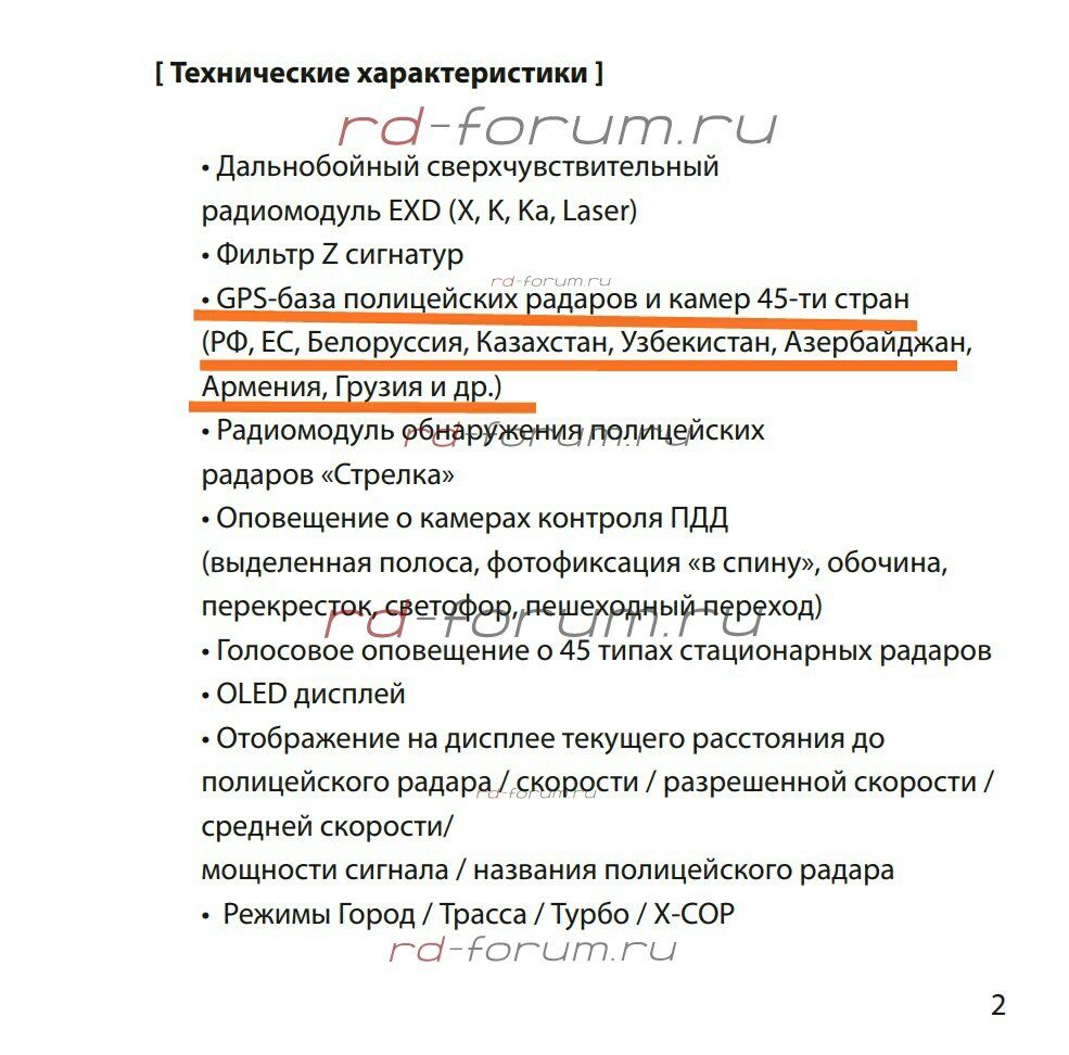

Подскажите кто знает, в базу радаров какие страны входят, интересует Грузия.

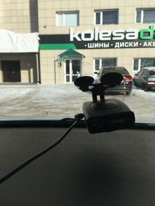

Доброго всем времени суток! Поделитесь опытом крепления РД. Достал отваливаться от стекла. Уже и присоски поменял, осталось разве что на двухстороний скотч посадить. В отличие от предыдущих РД на панель не поставишь из-за выпирающего динамика
    562,7 КБ · Просмотры: 598

В прогретой машине капните на присоски кока или пепси-колы.
Лично у меня на шелкографии держится, но крепил летом, без кока-колы.

Я больше не могу это писать.
Но последний раз.
- Протираете теплые присоски влажной обезжиривающей салфеткой. Даете просохнуть.
- Протираете теплое лобовое стекло в месте крепления обезжиривающей салфеткой. Даете просохнуть.
- Лепите присоски на стекло. И присоски и стекло должны быть теплыми и чистыми. Оба фактора критически важны.
Сменилась уже не одна машина и сильно не одно крепление РД - рецепт работает на 100%.
Несколько полосок на самые широкие элементы крепления решают проблему ̶н̶а̶в̶с̶е̶г̶д̶а̶ до замены либо детектора, либо лобового. После покупки 7500s присоски также сразу снял и приклеил крепление на 3M. IMHO, самое надёжное решение, если только у вас в городе нарики не лезут в автО при виде крепления на стекле. У меня оно на шелкографии под потолком, незаметно вообще.

Снял присоски, прикрепил под самый потолок на скотч 3м, т.к. там присоски не держатся.
два момента:
-и для присосок и для скотча стекло должно быть тёплым
-что-бы легче снимать радар с кронштейна, я грани немного подточил
Не поверите, но как отказался от крепления-"терминатора", приклеил обезжиренные присоски на протертое спиртом стекло. Вот уже месяц как висят. И в мороз и в стужу:pardon:

Всем спасибо за ответы. Морозы спали, облизнул присоски, второй день висит как приклеенный)
