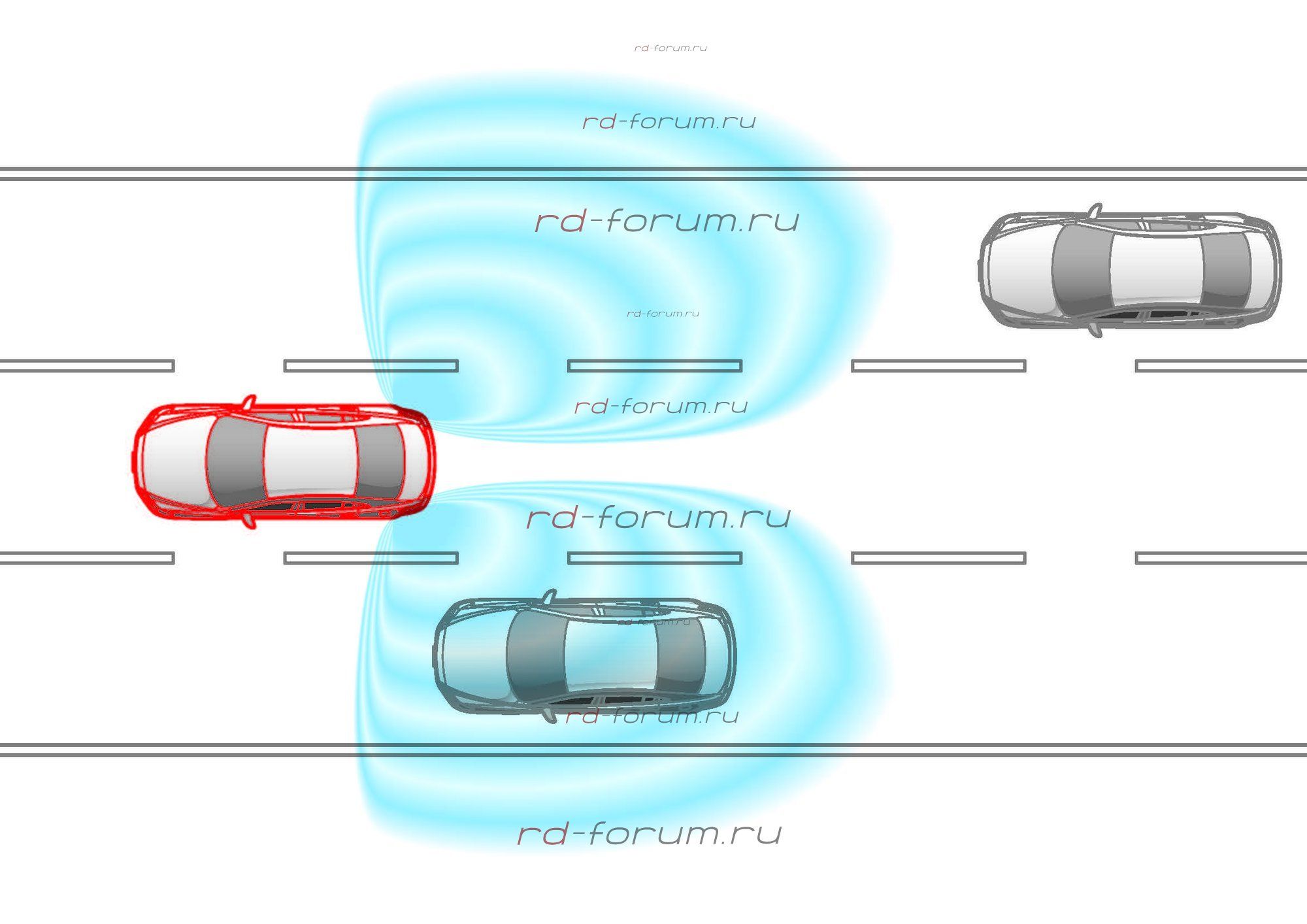

Господа, а как люди вообще пользуются сим девайсом на автомобилях с ДМЗ?
Прежде чем брать пошерстил интернеты, и даже нашел развернутый отзыв, где на Mazda CX-5 якобы все шоколадно (Радар-детектор Neoline X-COP 7500s — Mazda CX-5, 2.5 л., 2018 года на DRIVE2)
В итоге купил-поставил... Ну невозможно же пользоваться! Орет на собственную отраженку от встречных авто, металлических ограждений, стен зданий и т.п. Орет как в режиме Турбо, так и в Трасса. Z-фильтр, понятное дело, не помогает. В режиме Город вроде бы тихо, но ездить в таком режиме по трассе это мягко говоря глупо, с таким же успехом можно было продолжать пользоваться старым Конкуром X323. Он, кстати, на собственные ДМЗ не реагирует никак, в том числе и в режиме Highway. Хотя не исключено, что помимо меньшей чувствительности приемника, чем у сабжа, он еще и деградировал, все же прибору лет немало. Но не суть.
Короче говоря, тем кто сомневается брать или нет сабж в авто с ДМЗ, работающими в K диапазоне (Mazda, VAG), я скажу: не берите, не юзабельно :) Либо ищите наличие способа аппаратного/программного отключения данной системы.
Я бы еще в шапке написал соответствующее предупреждение для владельцев таких авто, хотя понятно, что производителю оно не надо.

Это о чем, уважаемый? На топовых комплектациях всегда будут пихать весь фарш (в т.ч и ДМЗ), никто ничего "специально" не выбирает.
По-поводу что и у кого будет: с вашими фобиями лучше вообще на дороги не выезжать, вокруг столько машин с ДМЗ, и все норовят вас облучить. Ладно фонящие в K-диапазоне Мазды и Ваги вы объедете стороной, а вот попадется какая-нибудь не шумящая Тоета и начнет вас облучать, а вы даже и не узнаете, жуть :cleric:
Можете еще окна фольгой заделать, оставив посередине дырку под радар-детектор :lol:
Возвращался в субботу вечером с дачи - в пробке достал К-диапазон (ехал с другим РД) обогнал СХ-5, думал всё - нет, пока не объехал совсем новую Камри, в зеркалах которой подсвечивались ДМЗ - так и желал водителю здоровья.
Ну и TLC200/LX570 на форуме известны своими ДМЗ, так что не понятно, какие Тойоты у вас "нешумящие".
