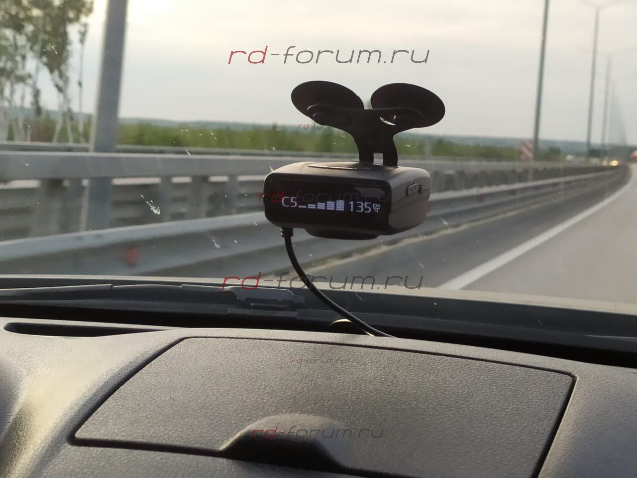

WhatsApp Image 2019-08-03 at 19.16.04.jpeg Кстати, 20 июля я из Москвы выдвинулся на Сочи, проша была залита 14 базы от 750, всю дорогу были отвалы GPS, причем длительные, сброс питания перезагрузка на заводские установки не помогали. Обратно приехал сегодня ночью, был очень удивлен и обескуражен поведением радара. Ни одного отвала вообще ни одного, специально следил. Все четко. Вот это как понимать? Старт быстрый, спутники находил моментально. А еще вот так он реагирует на фольц туарег
