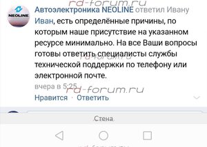

Наблюдаю тут на форуме последнее время постоянные обсуждения и вопросы к представителям neoline, а все вопросы остаются без ответа.
Вот что интересного мне ответили сами neoline-овцы. См. скрин
Похоже они занимают позицию как Street storm.
