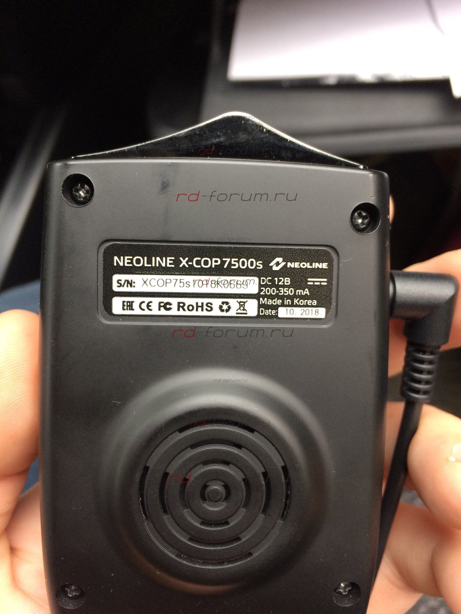

вот такой сейчас стоит
там с обратной стороны платы номер ревизии (Rev.XX) должен быть - буквенные обозначения белым шрифтом, можно их тоже сообщить?

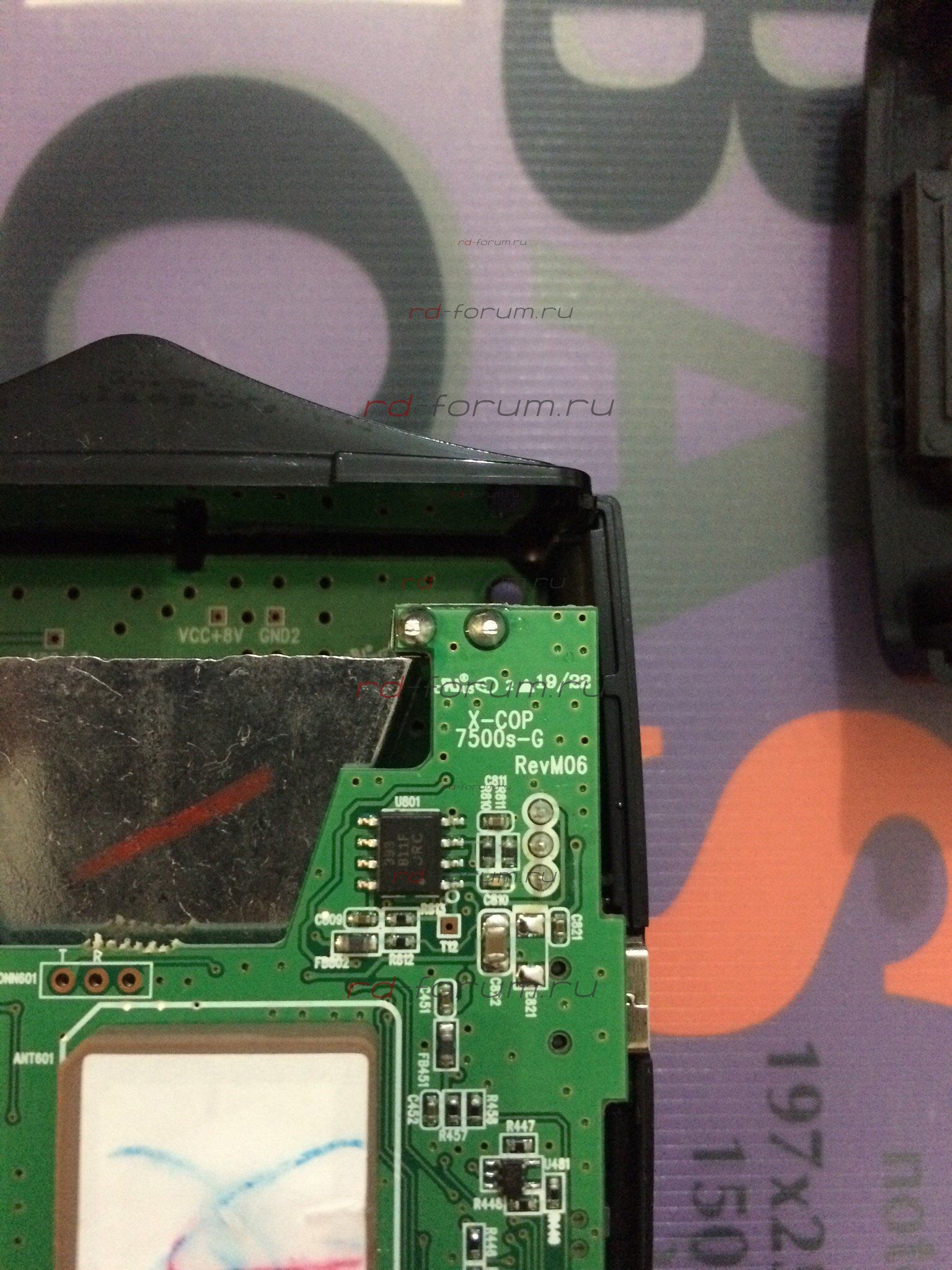

P.S. зачем замену дисплея приписали - понять не могу... оно же там на шлейфе и отстегивается легко. Сервису виднее
вот фото обратной стороны с ревизией

Походу плата была произведена в 19 году 28 неделя в начале июля этого года. Возможно там и стоит другой модуль. Наверное поэтому и дисплей поменяли.
там 22 неделя (конец мая-начало июня), но сути не меняет. Надеюсь что будет работать,возможно на следующей недели выдастся долгая поездка,что бы протестировать нормально

Сервису как раз проще плату целиком перекинуть. Да и не видно на фото следов хэндмэйда...[DOUBLEPOST=1569052878][/DOUBLEPOST]
Дисплей с этим модулем не связан никак. У другого модуля, обычно, другая маркировка...

Аппарат от 10.2018, если плата изготовлена 19\22 то ее точно полностью заменили.При включении на дисплее все надписи с эффектом "затухания" загораются,раньше вроде не так было(или я не обращал раньше внимания)
