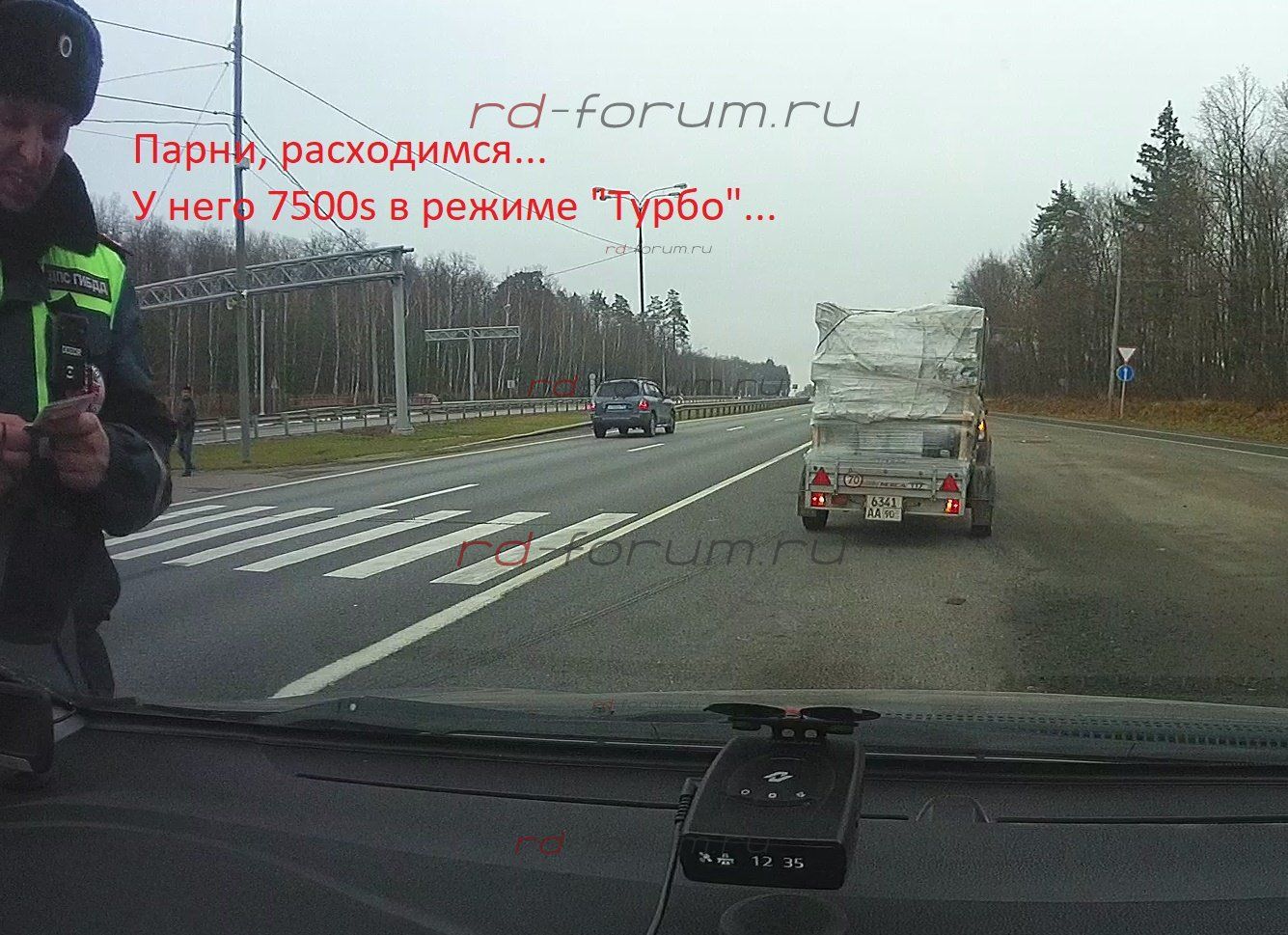

Давно меня ИДПС не останавливали и вот в субботу "свершилось"...
Обычно ИДПС чуть ли не влезают в окно авто, вынюхивая, а этого же привлек внимание установленный РДo_O
Решил немного заоффтопить:lol:
Короче, постоял, посмотрел и отпустил:pardon:
