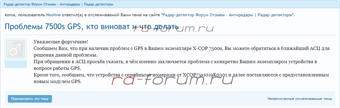

Как-то проскакивало сообщение от представителя, но его потом удалили: "Кроме того, сообщаем, что устройства с серийными номерами от XCOP75s1019K0301 и далее поставляются с предустановленным новым модулем GPS."
