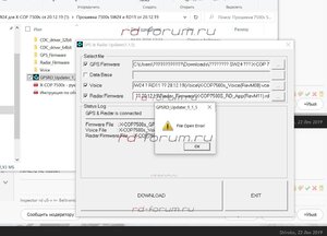

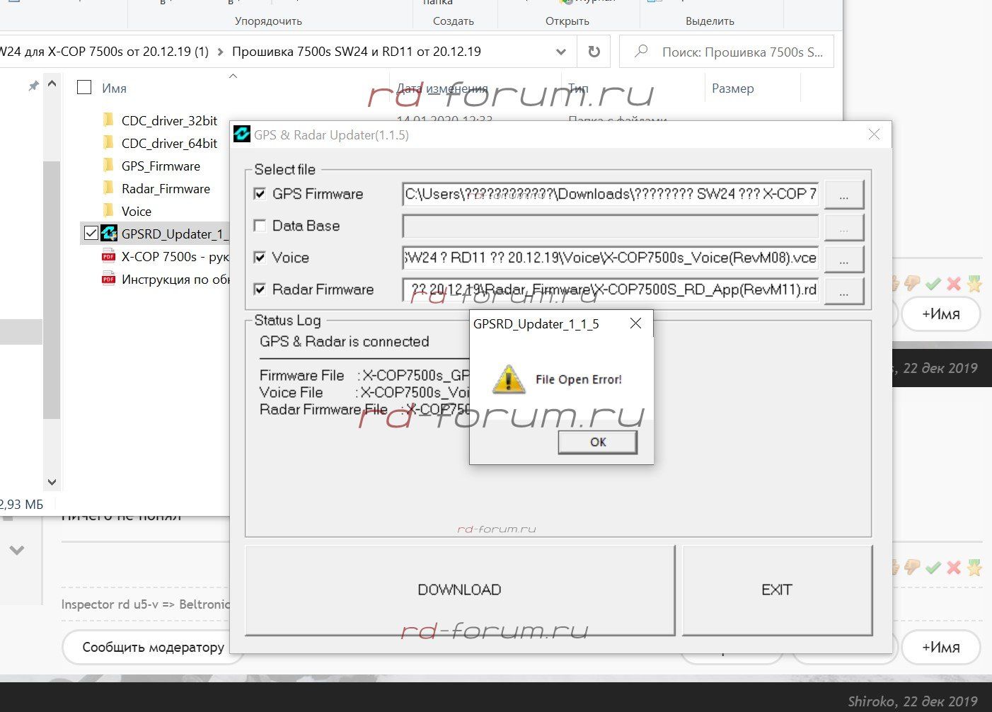

Всем привет! Не могу обновиться - такая ошибка. В чем может быть проблема?
