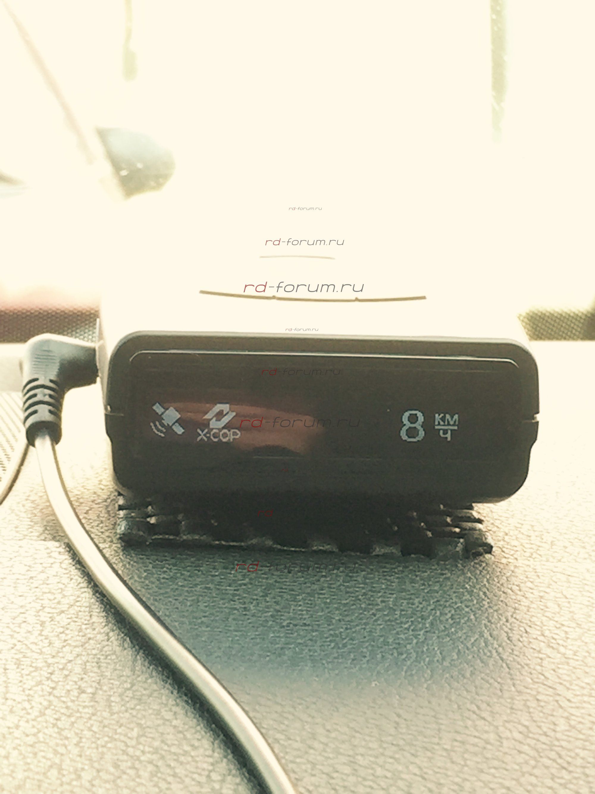

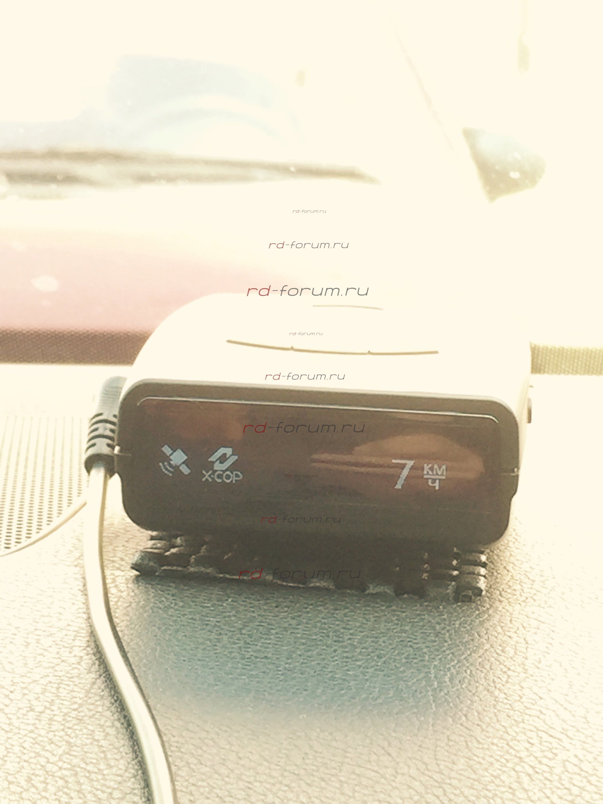

РД потерял спутники и более их не находил (на открытой местности всё происходило). Проблему удалось решить сбросом на заводские установки и повторной настройкой устройства. Просто "выключить и включить" не помогало.
Терял спутники три раза, но быстренько сам находил. У каждого свое, у меня зависал, у вас нет.:)[DOUBLEPOST=1505195461][/DOUBLEPOST]

Обновил базу от 08.09. Теперь постоянно теряет спутники ( только в движении) а когда стоишь на месте показывает скорость..[DOUBLEPOST=1505304109][/DOUBLEPOST]Сбрасывание до заводск установок не помогает

X-Cop опять пропал, с тестовой прошивкой....? :D:D:D
