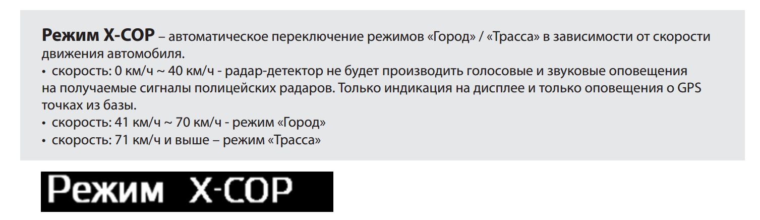

Если "Автоприглушение до ХХ км/ч" стоит, то наверное не будет работать. Вернее звука не будет. Или я не прав?
У меня режим x-cop стоял. В "город" диапазон К вообще отключен (в настройках). Город вроде до 70 км/ч фильтр имеет настройки. При 0 км/ч диапазон К работает. На видео видно.
А вот из мануала:
