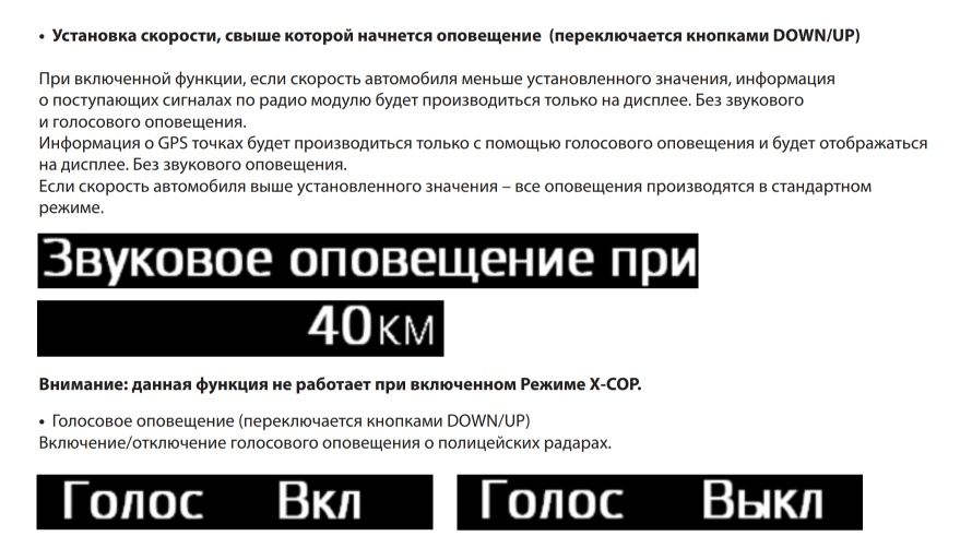

Так же не нашёл как отключить звук до достижения определённой скорости или выключение радарной части, как это например реализовано в сильверстоне.
Как это сделано в ССтоуне я не знаю, но в 7500s есть настройка по установке минимального порога, свыше которого начинается звуковое оповещение. И все это прекрасно работает.
Приветствую участников форума! Да, после приветствия при регистрации, моё первое сообщение. Купил накануне обсуждаемый девайс - перепрошивка, обновление базы как положено. Не взирая на довольно настойчивое «макание» новичков и не особо сведущих, рискну задать несколько вопросов:
1.настройка минимального скоростного порога, свыше которого начинается звуковое оповещение, возможна отдельно для «города» и отдельно для «трассы»?
2. верно ли понимаю, что автоматического переключения именно между режимами «город» и «трасса» нет? Это реализовано в режиме Х-СОР?
Весьма буду благодарен за ответы без нравоучений:)
P.S. форум у вас веселый, живой:)
1. Порог один и не зависит от режима город/трасса/турбо.
2. Верно понимаете.
Хоть убей не нашёл. Как пункт меню называется

несколько вопросов:
1. Нет
2. Автоматическое переключение режимов - это и есть X-COP.
Большинство людей со временем приходят к тому, что X-COP не нужный режим, и даже вредный. Гораздо проще жить в трассе, и настроить оповещение радарной части от той скорости, которая актуальна для вашей местности. Для примера, я в московском регионе езжу в режиме Трасса всегда. При этом оповещение радарной части у меня начинается от 70 км/ч., то есть в городе я практически не слушаю гейгер, он отображается только на дисплее в тишине. Зато я слушаю в городе оповещения по базе - они в Москве гораздо полезнее. При желании, режимы элементарно переключаются кнопкой. Радар имеет достаточно гибкие настройки - под любой вкус.
