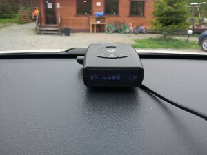

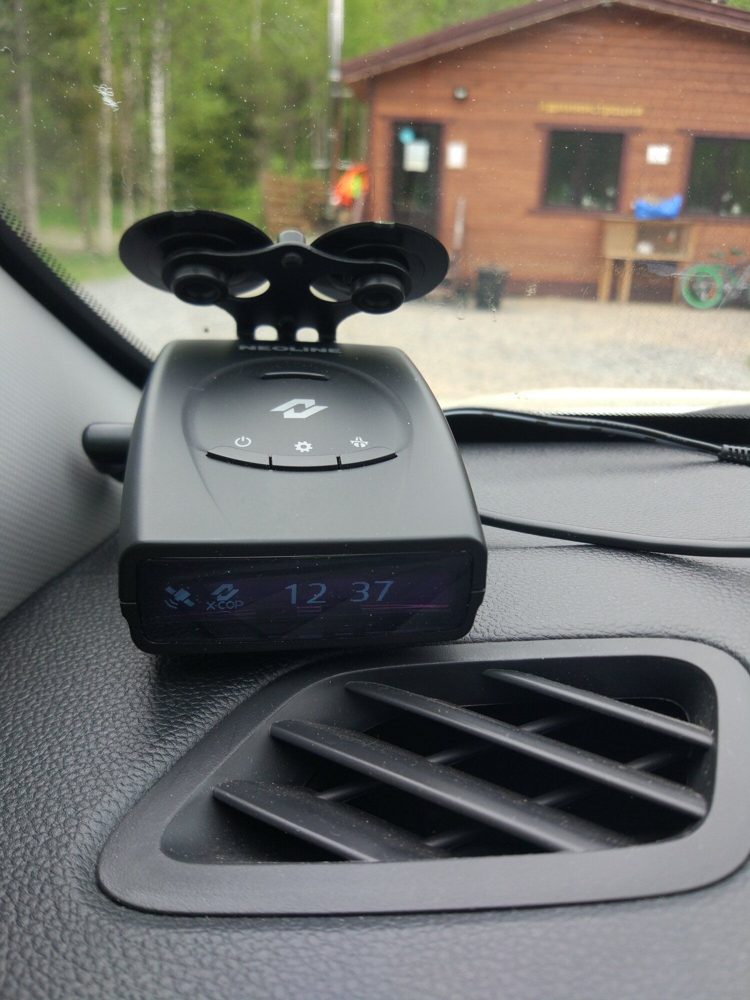

Всем привет, имею модель 18 года, сегодня обновился с SW17 на SW24 (свежую БД также поставил), в итоге перестали искаться спутники, сделал сброс, но это не помогло, тогда сделал откат обратно на SW17 и поставил старую бд, результат такой-же. Что подскажите делать в данной ситуации?
Arvur
17.12.2019
Neoline 7500s SW24
Hyundai Creta
Подскажите, кто знает, что не так с моим детектором? Проблема с настройками или с железом?
Какая-то ерунда с К-диапазоном, верещит постоянно. В городе (Москва) я на это закрывал глаза, шумов много вокруг. Сейчас поехал в Карелию и изматерился.

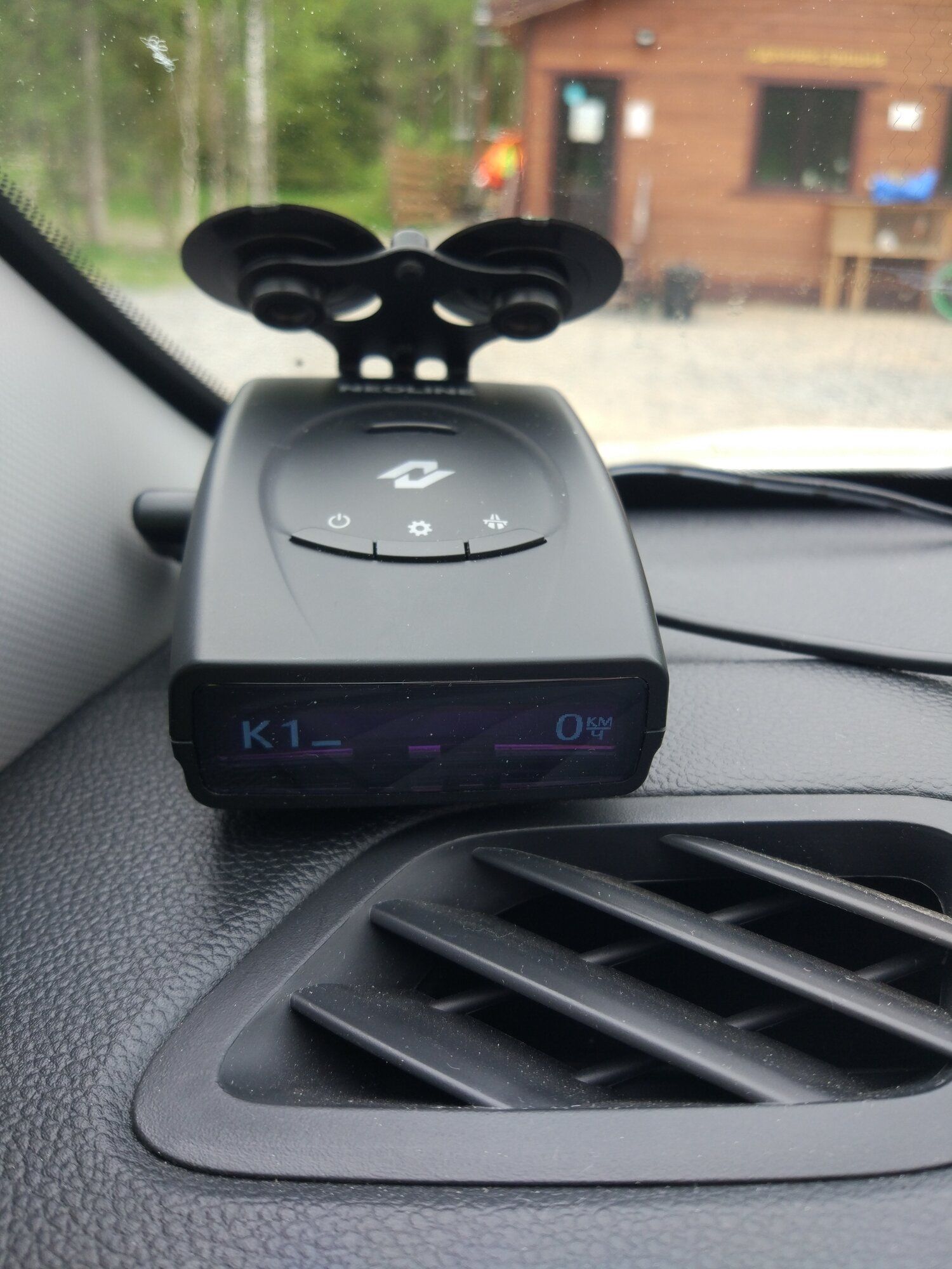

1. Просто при стоящей машине напротив дома в глухом лесу... На экране появляются разные значения К-диапазона (обычно 1 или 2). Потом возвращаются часы и обратно. РД стоит в углу слева, там нет подогрева лобовухи.
Попробовал переставить на середину торпеды. Получил вообще К5. Спутники при этом пойманы, включен режим X-COP и Z-сигнатуры.
2. При движении еще хуже - начинает верещать в К-диапазоне практически при каждом разгоне. После 80 стабильно - сразу на К3. Иногда уже после 50-60 на К1-К2. Притормаживаю - затихает. И это на глухой карельской дороге. Ни машин, ни столбов, ни-че-го.
Скорость все это время показывает исправно, спутники вроде не теряет. По-моему, такое поведение было с самого начала, из коробки. Прошивка сейчас последняя SW24.
Написал в поддержку, ответили "скорее всего это датчики в самой машине". Ересь. Какие датчики будут зависеть от скорости?!
Как лечить эту беду, камрады? o_O

@Arvur, вариант: отключить все ДМЗ на автомобиле. Не программно кнопочками, а аппаратно обесточить эту систему.
Другой вариант - проверить РД на это же поведение в другом автомобиле, где точно нет ДМЗ, а так же просто в чистом поле, запитав от какого-нибудь подручного источника питания/аккумулятора.
Если и там будут сработки на К-диапазон, то это самовозбуждение радиотракта, лечится ремонтом по гарантии.
В теме помню как минимум двоих с непрекращающимся К-диапазоном именно в Крете. Решение найдено не было.
Сразу отвечу, что понимаю массовость и распространение именно этой модели автомобиля.
Пишите/звоните https://neoline.ru/kontakty/ и спрашивайте как исправить.
какие ДМЗ уставливаются на Hyundai Creta?
Рад бы, но не в курсе.
На своём комбо-аппарате просто вижу наличие сильного сигнала в К-диапазоне, когда некоторые из машин этой модели оказываются впереди. А уж что там в них - откуда мне знать? Может люди самостоятельно даже устанавливают что-то. Держал в руках такой датчик, ставится в зеркала, раньше им, пока проверялки РД не было, пользовался как источником сигнала.

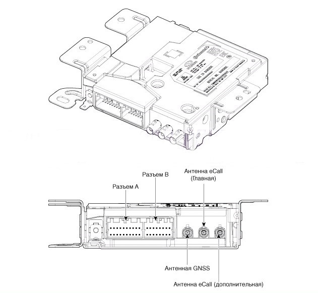

Вот, что нашёл по Hyundai Creta

Датчиков мертвых зон в Creta нет. Ни в одной комплектации. Сам не ставил :)
Вот это очень похоже на правду
В этой антенне плохо сделан усилитель. Дает помехи.
Порасспрашиваю кретоводов, кто менял антенну. Авось найду, чем заменить.
Контрольный вопрос, если дело в антенне - нормально ли, что помехи возрастают скачком после 80 км/ч?

Покрутил сегодня на том же месте в режиме Трасса. Срабатываний нет, если в небо направить. Да, направление на магнитолу (там антенна GPS) дает самую сильную засветку. Но пищать начинает даже при наведении на дверь. Т.е. тупо на проводку. Чую, лежит моя дорога в сервис. Саппорт, кстати, шлет туда же.
