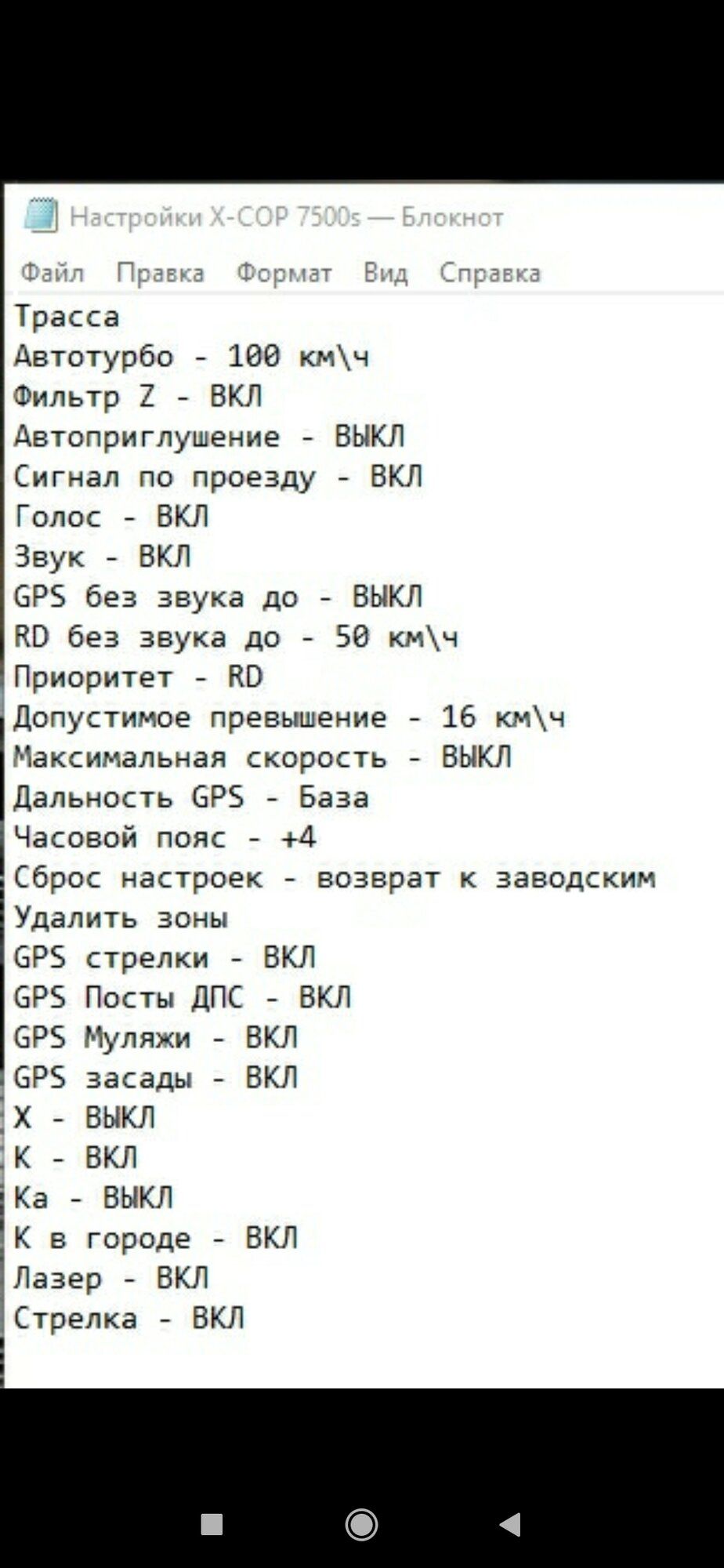

Я так понимаю, что бы ловил почти все радарные комплексы и был не таким шумным нужно использовать режим трасса + фильтр Z? а так же отключение оповещений когда едешь до 60.
Или какие настройки можете посоветовать? Те кто пользуется им давно и нашел для себя "то самое". Езжу и по городе и по трассе в соотношении 50/50.
Прошу много камнями не закидывать:D
У меня такие
