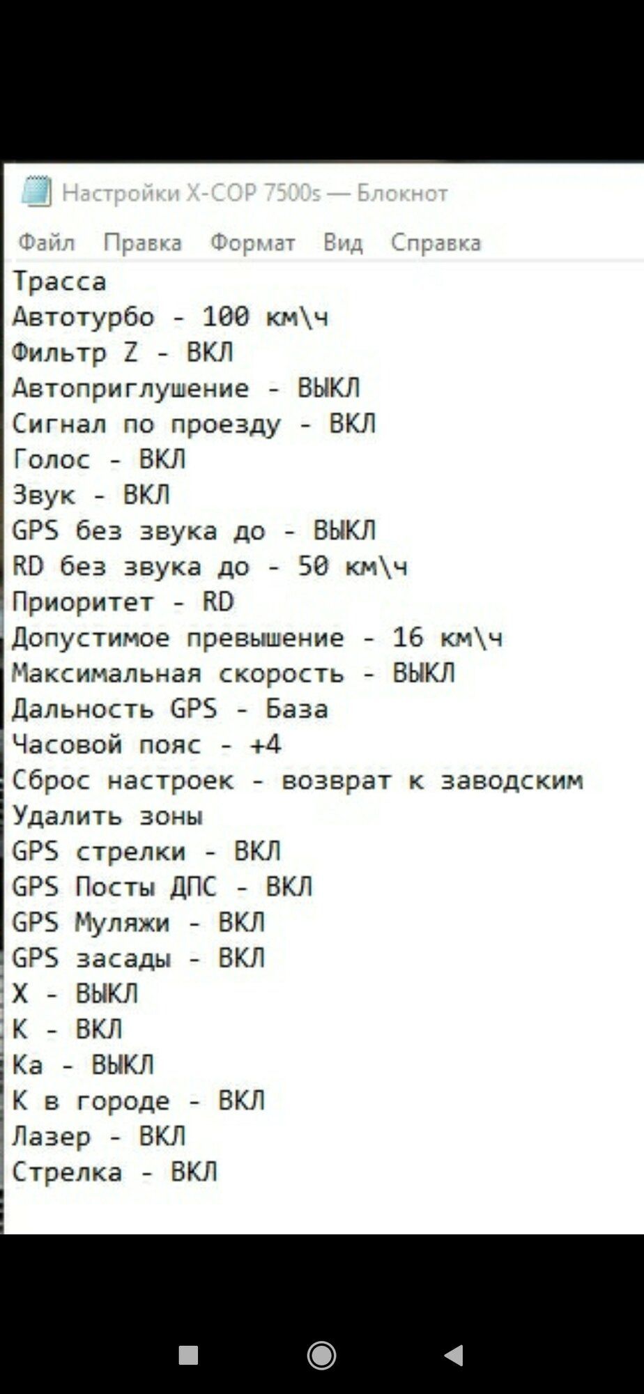

Подскажите какие ставить оптимальные настройки на радаре ? Из коробки обновил на 24 прошивку, хотя как говорят что из коробки на 24 прошивке и идет.
Обновил настройки по совету одного из форумчан, и радар начал выносить мне мозги постоянным пиликаем! Что по КАД что по Мурманской трассе. Все режими перепробовал, постоянно пиликает. Уже запутался какой режим где предпочтительнее мне включать(в городе, на КАДе, за городом).
Может кто подскажет, порекомендует нормальные рабочие настройки ? Желательно для Северо-Западного округа
P.S.
Настройки использовал эти

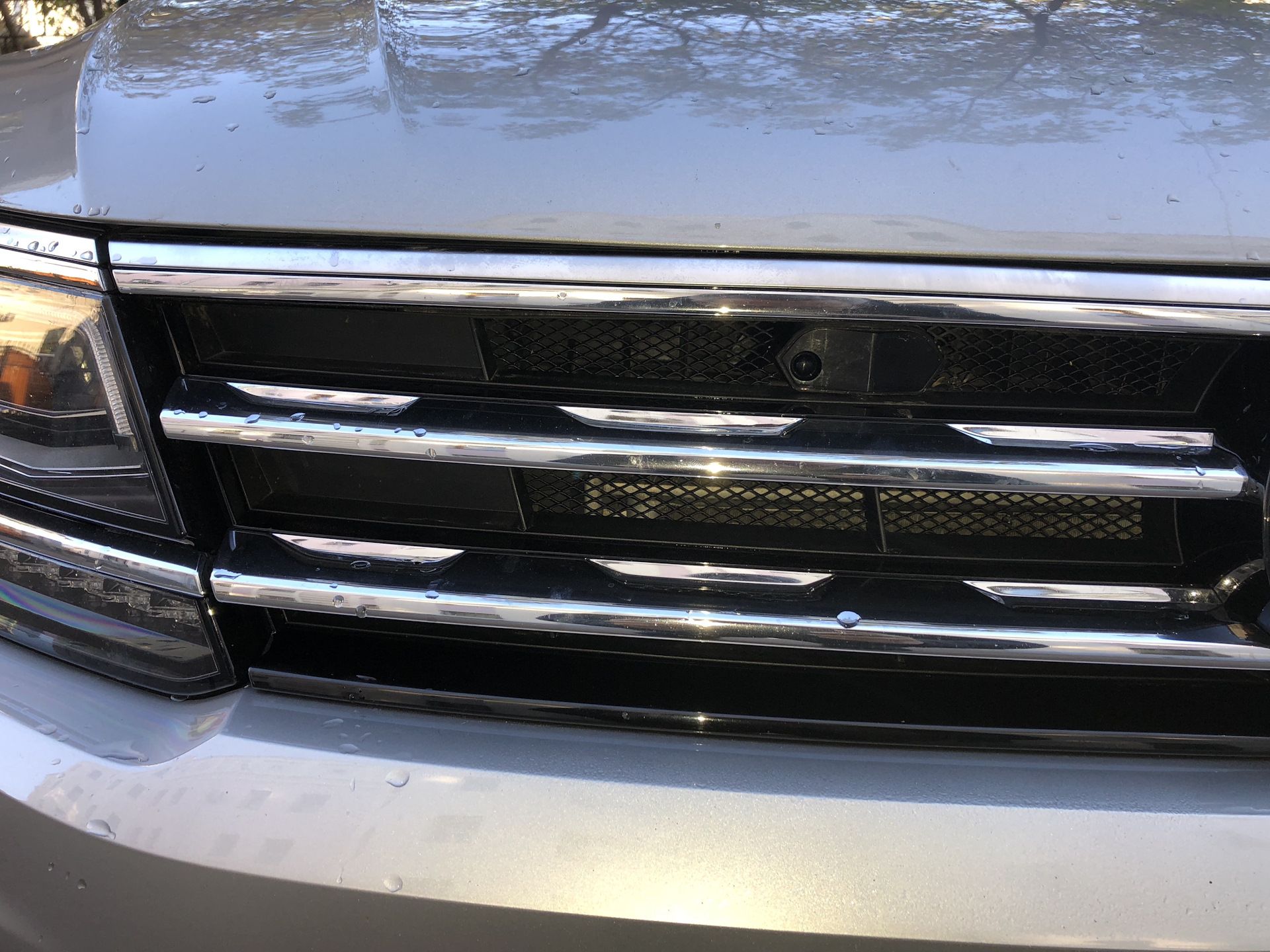

@SPBRadar, в профиле указан а/м VW. Какие-то системы, типа, адаптивный круиз контроль или ДМЗ есть? Если да, то сработка может быть на них.
Я уже писал в ветке S300, адаптивный круиз никак не мешает РД , частота у него выше 70 ГГц , ДМЗ на новых тигуанах до 2019 года работают на 55 ГГц, в конце 19 года стали экономить и ставят датчики на 24 ГГц. Вот они могут мешать.
В частности у меня тигуан 2018 модельного ряда купленный в конце 2017 года и ни один РД у меня не возбуждается и другим не мешаю
PS Радарный блок от S300 стоит рядом с радаром круиз контроля ZQAAAgHnxOA-1920.jpg
@igorer, каким образом, именно, ваш случай связан с автомобилем пользователя @SPBRadar?
Вы полностью исключаете возможность сработок РД на какие-либо датчики в его автомобиле, если они у него есть?

Я просто уточнил, так как у него VW как и у меня ,что адаптивный круиз контроль никак не влияет на РД , а про ДМЗ , если они есть, смотреть надо частоту (нормальные датчики стоят или дешевые).
У Вас в комплектации ДМЗ есть? и марка и какого года авто?

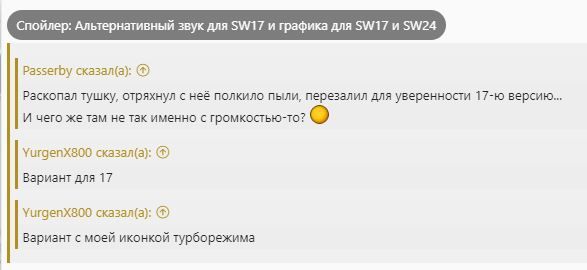

Ну что парни, принимайте пополнение.
Сегодня мой Sochi Z благополучно уехал к новым владельцам, в замен был заказан 7500s на онлайн трейд.
Пока ещё не получил, но сразу есть вопросы:
1. Стоит ли трогать прошивку после получения?
У Сильвесторов возможно установить только одну прошивку, потому это в диковину.
2. Вижу что рекомендуют две версии прошивок, в чем разница этих прошивок?
3. Будут ли новые базы подходить к более старым прошивкам?
4. Что есть альтернативный звук и графика?
Ссылки на самые актуальные прошивки указаны в первом сообщении темы тут:
Лично я езжу с 24ой прошивкой и измененной иконкой "турбо" (третья ссылка) и штатными базами с офф. сайта.
Если нужны альтернативные базы, то тут только 17ю прошивку ставить...
По радарной части эти прошивки практически одинаковы (лично я сильной разницы не заметил).
