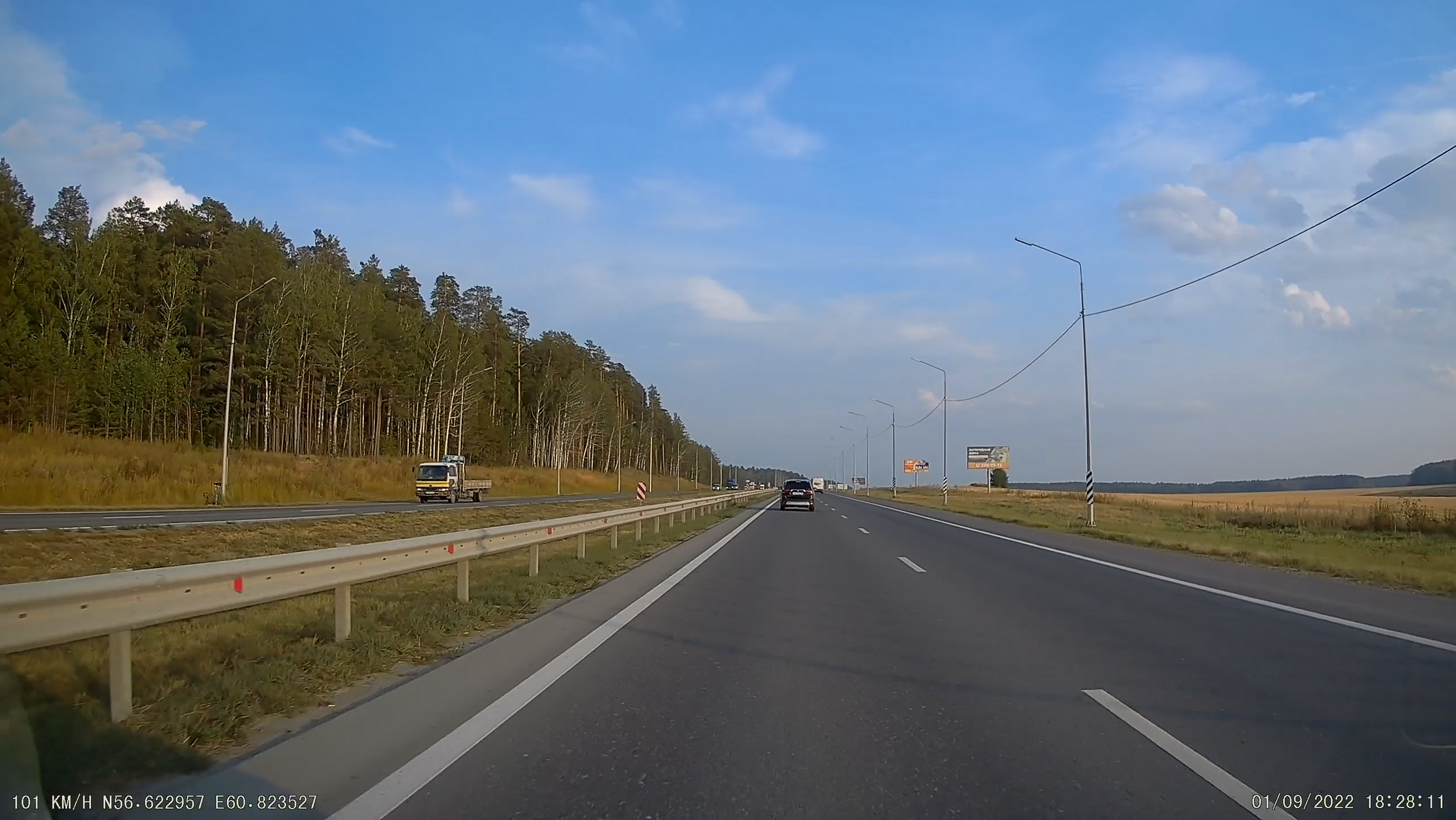

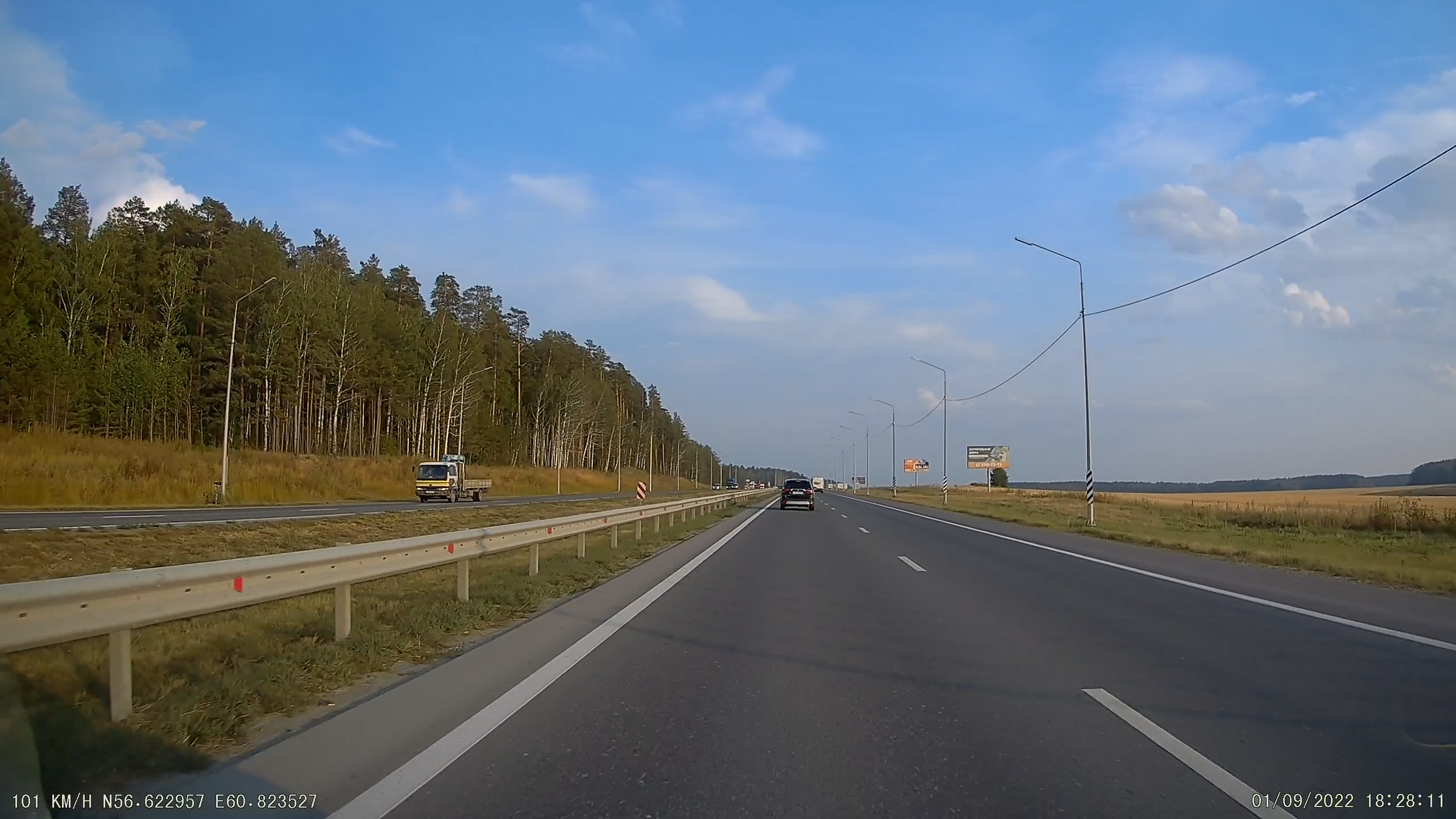

@Dr.Sanchez, если речь про вот эту заправку, то, проезжал мимо неё 1 сентября, в дневное время в сторону Челябинска, а обратно уже в ночное время (в полночь). Так вот, в дневное - мой комбо-аппарат заголосил на какой-то кордон, которого я не увидел. Ни тогда, ни сейчас, отсмотрев видеозаписи. В ночное время сработки не было, и ИК-подсветки тоже не увидел. Вот запись проезда. Посмотрите, может увидете, где этот кордон там спрятан. Табличку о фотофиксации вижу (стоит навстречу моему движению), а самого кордона нет. Ни между полосами, ни машины пастуха, ни на противоположной обочине.
UPD: хотя, нет... Посмотрел запись с ВР Viofo - и на ней более заметны подробности. Похоже, нашёл треногу с чёрной крышкой радара. Вероятно, это он, посмотрите, подтвердите, если да.

Да, это он и есть. Обычно на него была нормальная сработка, но недавно ехал и в лоб V1 не среагировал, Нео на 2 единицы пропикал и все.
Да, это он и есть.
То что у меня на видео и отреагировало на него - это интега-1500. В которой РД модуль стоит китайский, аналогичный сигнатурным клонам 600-го марубокса. Он же стоит в шоме комбо-5 мстар. Редко я там езжу... поближе бы где-нибудь такой кордон для тестов.
