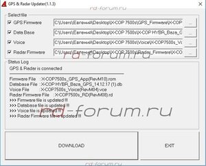

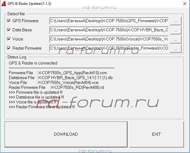

Поставил. Через updater версии 1.1.3 обновился без танцев с бубном. Ставил сразу 4 файла
Кстати на предыдущей прошивке
видимо сюда в спойлер "известные неточности" надо и Спецлаб-Перекрёсток добавить к Птолемею.
Chris
10.11.2014
3 311
SilverStone Doppler
Mitsubishi, Nissan
@evalar, были проблемы, в работе устройства, у тех кто сразу 4 файла загружал. Лучше по одному и последней базу камер ставить.
Да, верно. Когда Комплексную прошивку в X-Cop 5500 заливал, тоже не сразу получилось, даже апдейтор вис. А вот файлы поотдельности упали внутрь и даже не булькнули:).
