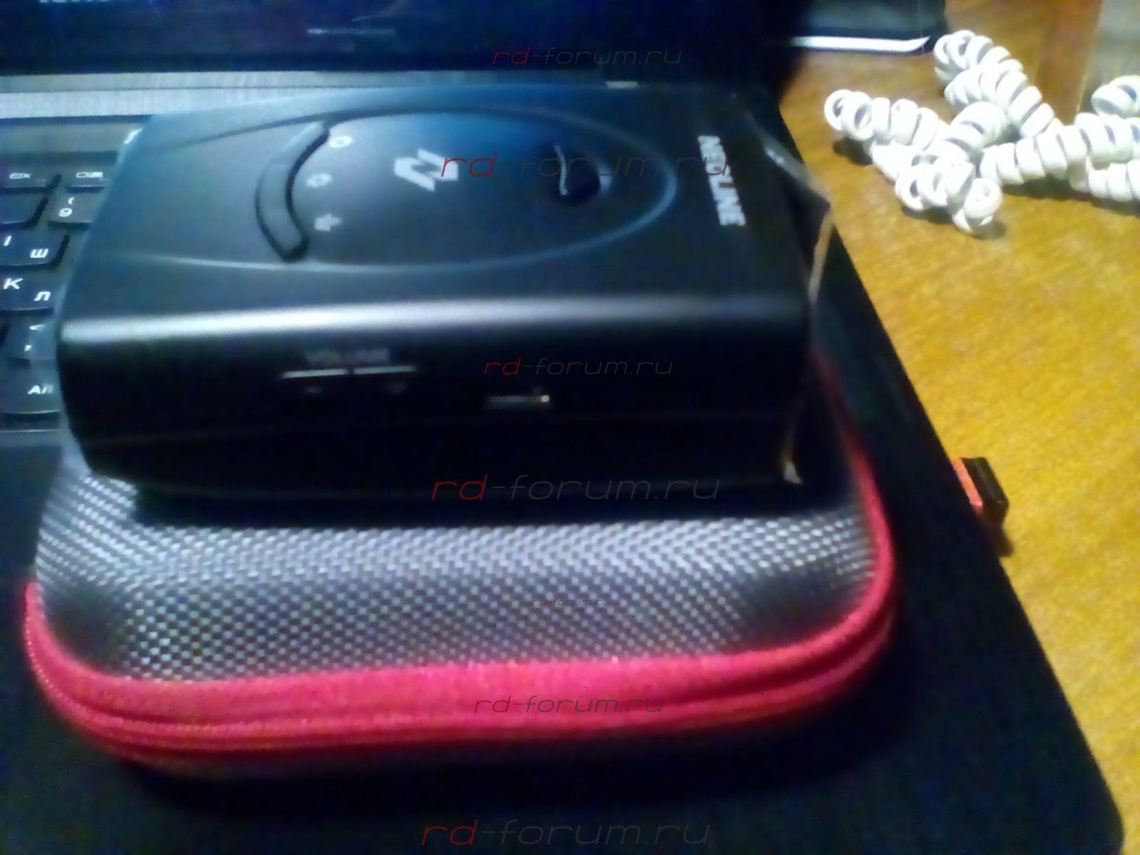

На днях приобрёл данный девайс. Произведён в октябре, прошивка из коробки была SW-09, кабель прямой, пломба чёрная. Перепрошился на SW-10 по фэн-шую как учат опытные товарищи: прошивку с помощью GPSRD_Updater_1_1_1 (3 файла по очереди) и базу из соответствующей темы с помощью GPSRD_Updater_1_1_3, причём базу не переименовывал (файл X-COP HYBR_Baza_GPS_22.11.17), всё прошло успешно, новую базу от 28 пока не загружал.
Сегодня съездил в Москву, первые впечатления положительные. "Холодный" старт GPS не более 20 - 30 секунд! Есть предложение сделать возможность отключить оповещение о камерах контроля полосы ОТ и обочины.
Для хранения и переноски приспособил чехол от фотоаппарата-"мыльницы".
Прошу ногаи не пинать, транспортировочную плёнку сниму как закончу тест-драйв.
