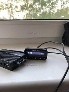

Неделю стоит включенным с последней прошивкой в режиме "X-Cop"
и не отваливается
