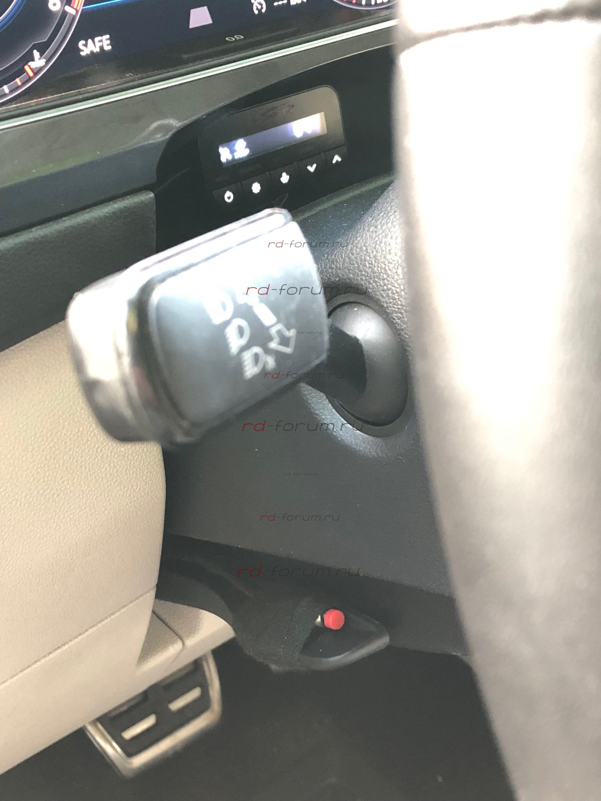

@SergHS5 Вот небольшой лайфхак , который был сделан еще в период первой прошивки (красная кнопка от ядреного чемоданчика). В момент зависания не глуша двигатель , сбрасывал питание. До сих пор не убрал , жду стабильного релиза...

@igorer Остроумно придумано. Антибаг кнопка или семь бед - один ресет:)
Но так делать не буду, пожалуй.
