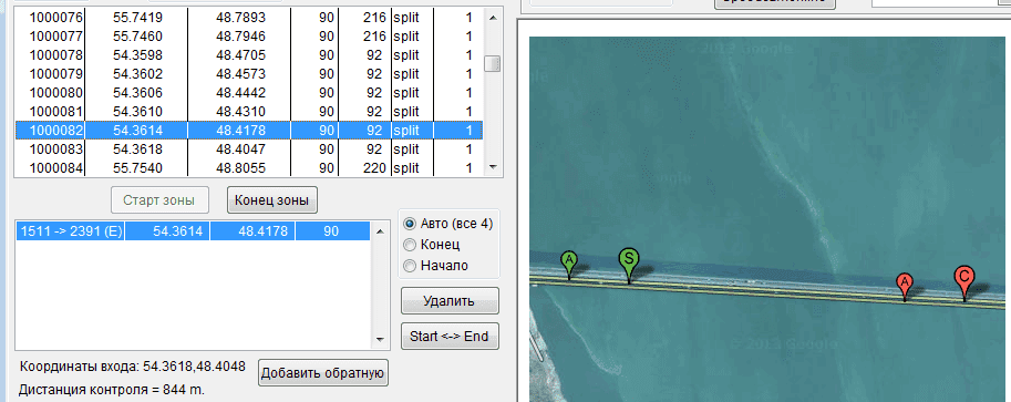

Автодория на Президентском мосту. Версия озвучки - ExtK. Контролируемый участок - 5км. Гейгер отключен.
Сорри за мат дальнобоев по рации.
@verter, сейчас внимательно рассмотреть уже не получится, прокомментирую завтра...
Навскидку - не нравятся длинные паузы между сегментами, проверю еще раз, но там, по идее, должно быть метров по 10, между концом и началом следующего...
verter
02.10.2012
155
Ульяновская область
Neoline 5900
Как бы там не было, сейчас стало гораздо лучше чем было раньше

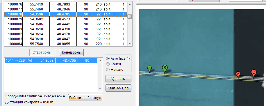

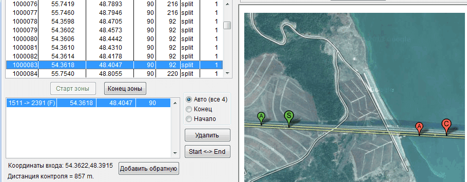

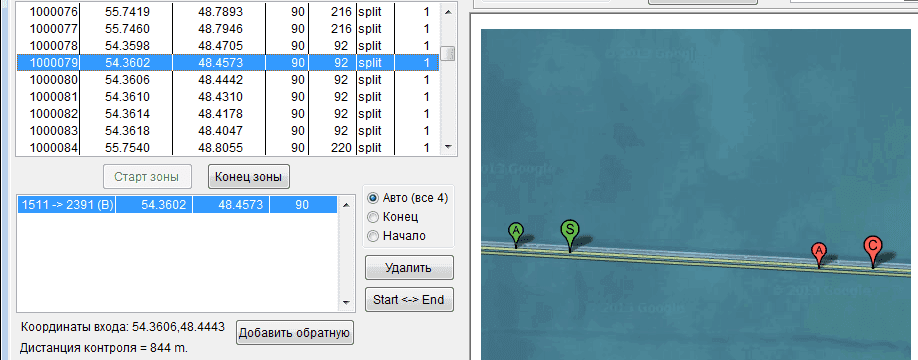

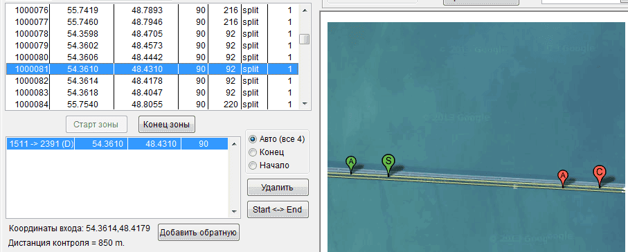

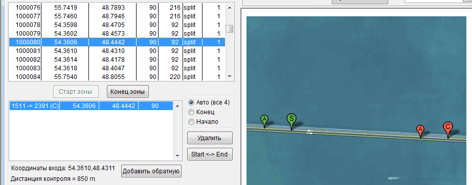

@verter, по видео, не зная местности, оценить привязки почти невозможно, попробуйте прикинуть, насколько это соответствует действительности, возможно, что-то надо подправить...
Поскольку стандартный способ разметки для такого типа камер у конкуров выглядит как "отсюда, в ту сторону, 1 (или 2, 3, 4 и т.д) км" и не очень подходит для наших условий, сейчас используется несколько иной, позволяющий задавать начало и конец зоны, но с ограничениями на ее длину. В связи с этим, весь участок у вас там, разбит на 6 кусков. Попробуйте сопоставить разметку с реальным поведением зверушки на местности, плиз...
Буква S обозначает начало участка контроля, ее координаты - под второй табличкой (кординаты входа)
Буква С - конец участка, координаты видны в таблицах. А - служебные точки, указатели направлений, можно не обращать внимания...
