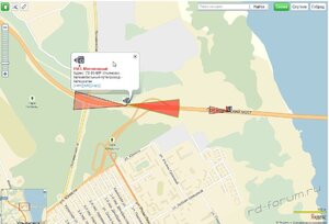

Извиняюсь, что долго не мог выложить видео. Я по этой дороге проезжаю 1-2 раза в неделю, если повезет. Еду с центральной части города в Заволжский р-он. Когда еду в Заволжье на подъезде к Автодории радар показывает ММ и скорость 30км/ч. Если ехать с Заволжья в центр то показывает ММ и скорость 40км/ч(там и правда расположен ММрадар). Завтра буду играться с расстоянием определения gps.

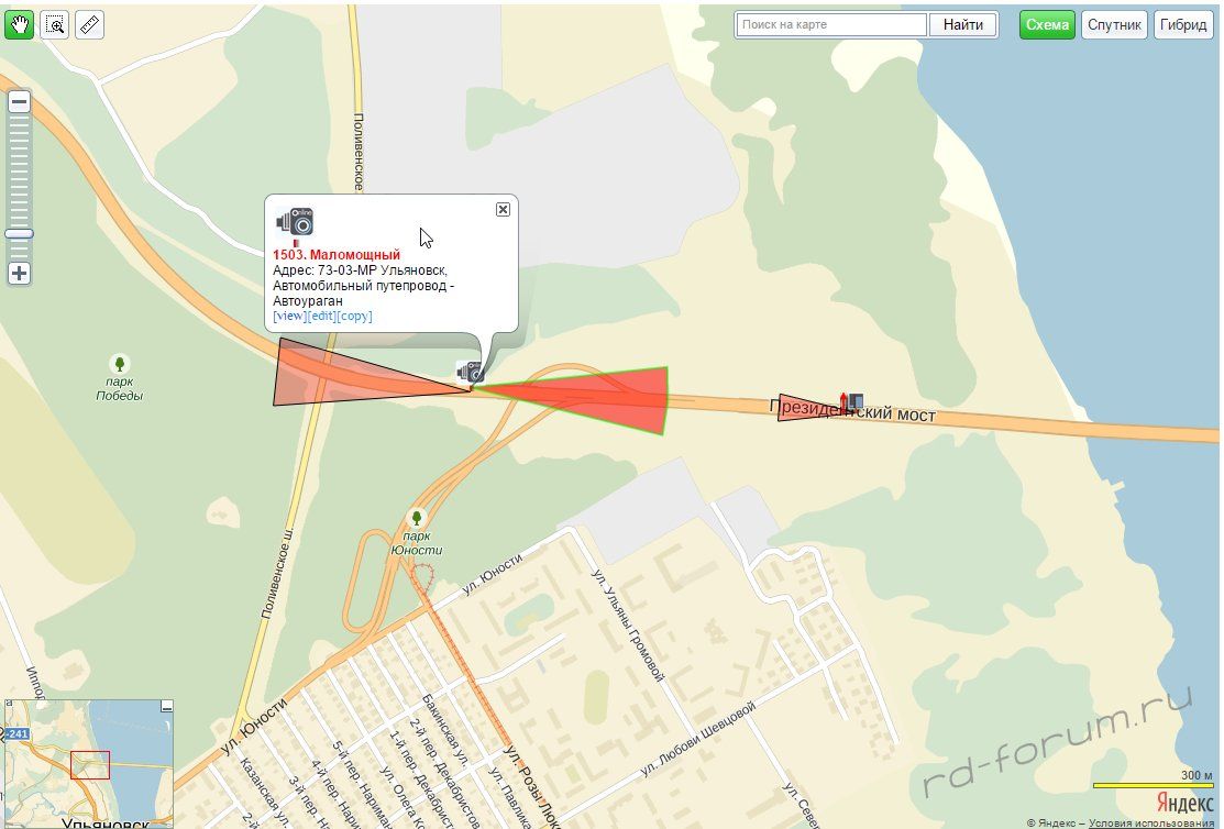

Видео то с ограниченным доступом[DOUBLEPOST=1418101655,1418100386][/DOUBLEPOST]Хотя и без видео теперь понятно. Вот этой точке я присвоил скорость 30

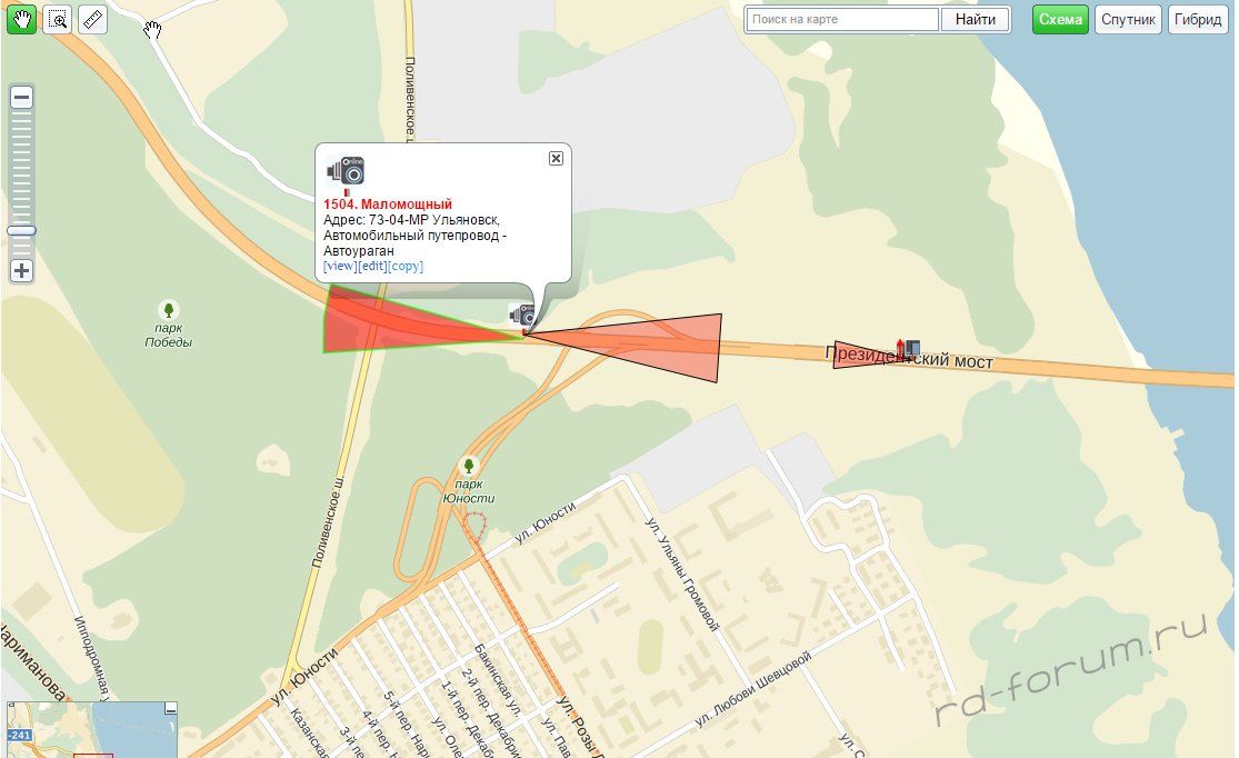

А вот этой 40
40 у Вас отрабатывает верно. А вот почему РД цепляет точку с ограничением 30? Попробуйте действительно уменьшить расстояние предупреждения по GPS метров до 400 хотя бы. Или в Авто поставьте его. 800 слишком много для города, хотя и с 800 он не должен был эту точку ловить.
Других точек с ограничением в 30 в округе нет нигде. Потому это именно она.
