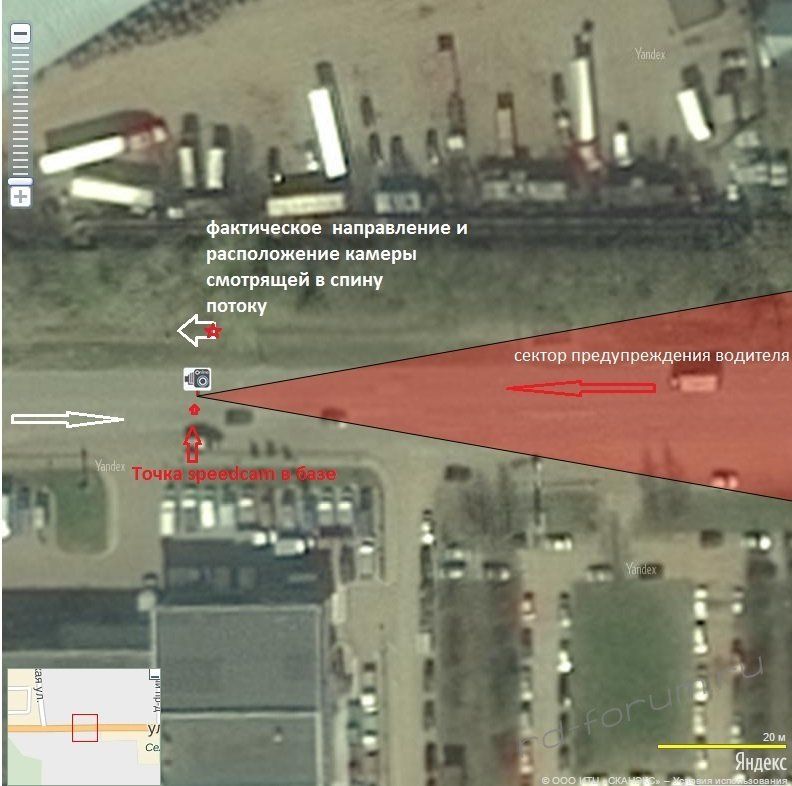

начало красного луча- это считается место установки камеры?
Начало луча-это точка с координатами, которые Вы предоставляете. Подразумевается, что в этой точке должна стоять камера.
Еще вопрос. Если смотреть камеры по карте спидкама- начало красного луча- это считается место установки камеры? или это условно и может не совпадать с отображением на карте?
@4el24 вот вам зачем все эти заморочки, вам нужно получить заранее предупреждение из РД или любой другой GPS проги и все.
Для этого нужна актуальность базы и ваша задача указать как можно точнее координаты, направление, по возможности фото, либо тип камеры с подтверждением из местных источников.

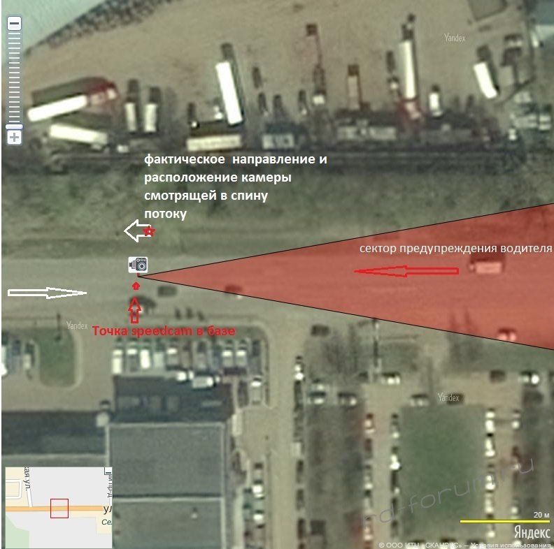

А как и где это стоит это уже не ваша проблема. Но если так интересно, вот визуально посмотрите как стоит точка на камеру фиксации заднего номера ГРЗ (в спину).
спасибо за обстоятельный ответ. все началось с проблемы малой дистанции и вообще отсутствия оповещения о радаре. Выяснилось, что было неправильно направление по Роботу id 11629/ Поправили, спасибо. По id 11826- уведомляет за около 500м, по id 11722 всего за 200м. Насколько я понимаю, это критически мало, ну если верить ТТХ Стрелки, "ведет" она уже за 800м. По id 1825 берет за 600м. Подскажите еще чайнику, подредактировать базу как то можно самому, на примере возможности редактирования баз в txt формате для Навитела?

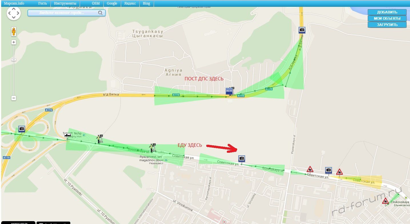

На всех последних предыдущих тестовых прошивках у меня срабатывали ложняки на пост ДПС
http://mapcam.info/speedcam/?lng=47.45196189747322&lat=56.123761368999894&z=15&t=roadmap
На этой прошивке еще не было возможности проверить. На старых прошивках ложняков здесь не было.
Не должно на этот пост срабатывать на параллельной трассе
Вот эти камеры есть в базе по Чебоксарам + посты ДПС

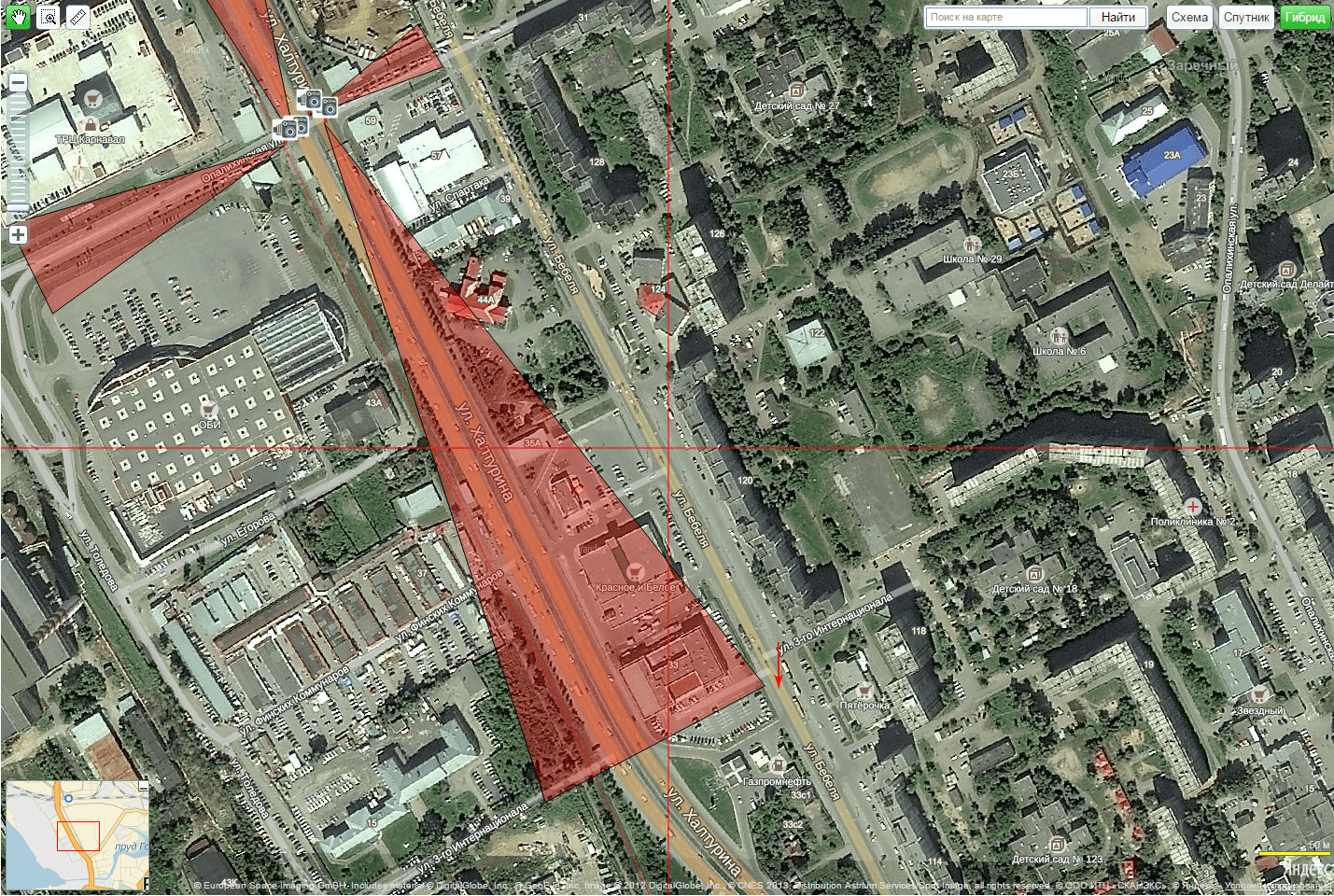

Всем здрасте.
Ну что хочу сказать - ложные сработки на параллельных улицах остались :(
Радар http://speedcamonline.ru/point/66Ekt/19399/
Сработка в точке с координатами по видеорегистратору 56°50′57.15″N 60°33′30.702″E
На картинке место сработки обозначено красной стрелкой
P.S. Забыл сказать что АТО=70, сработка было на скорости 53 км/ч.

@Diamondarm не указали, прошивка у вас тестовая ?
Подкорректировал курс, дистанцию оповещения - по идее не должны быть сейчас такие ложные сработки РД на точку GPS, расстояние параллельных дорог не маленькое - 250 м.
http://speedcamonline.ru/view/strelki/56.85292/60.55381/16
По идее этот комплекс надо устанавливать как контроль светофора, пообщайтесь со своим куратором @ole_ga

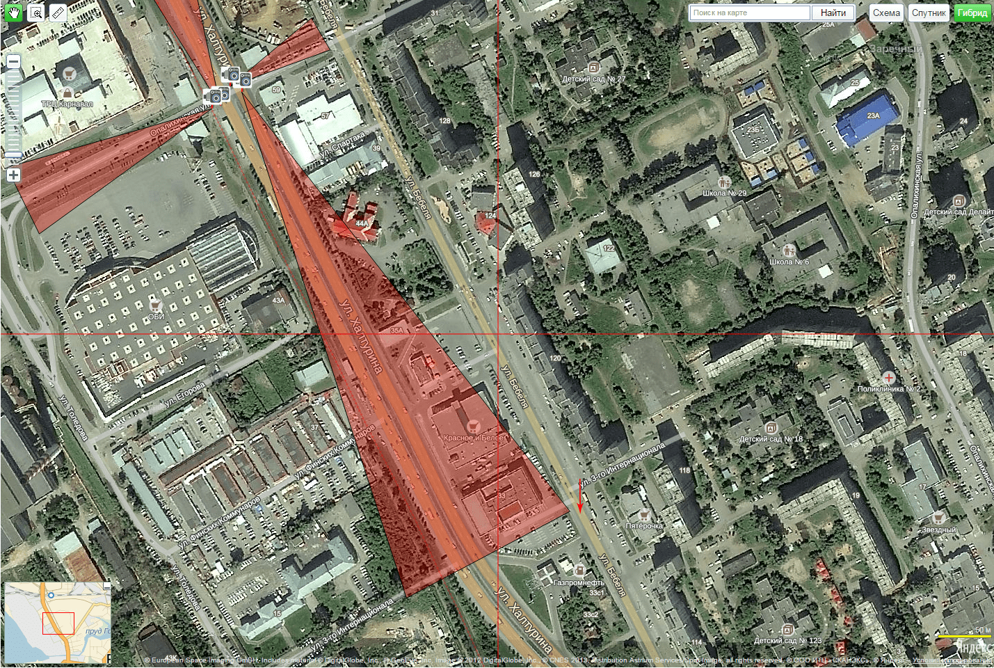

Я сейчас посмотрел на спидкаме камеры. И вот что заметил. На тех местах где у меня комбо так попугает почему-то выставлены несколько камер в одно направление. Может из-за этого зверёк "запинается"?И нафига так сделано?

Вот сейчас тоже смотрел, и не пойму нафига там столько камер стоит?
Там у вас Одиссеи с расстоянием сработки 500 метров и еще какие-то стационары с длиной сработки 750 метров
Может из-за этого комбо начинает попугаить? Видит в базе несколько камер в его направление и начинает путаться. Может такое быть?

Полагаю что надо нашему куратору прибраться в базе и наверное надо уменьшить дистанцию оповещения. В Пермской ветке давно уже писали куратору. Но или он занят или "забил"
@alex-masters У вас стоит пять комплексов по ул. Чкалова друг за другом с типом ММ и с расстоянием оповещения 800 м..
http://speedcamonline.ru/view/Rus/57.98727/56.26323/14
Зачем ? Одиссей на перекрестках надо максимум 300 м. ставить, я у себя в регионе уменьшил до 200 м. Вот у вас и попугай, в режиме город комбо данные о расстоянии оповещения берет из базы.
У вас куратор вроде собирался привести город в порядок, зачем Одиссеям на перекрестке тип ММ и с таким расстоянием, не понятно...
Плюс у вас присутствуют дубли в базе Rus, которые надо удалить. Если ваш куратор не будет делать, пишите проверю и удалю лишнее.

@alex-masters У вас стоит пять комплексов по ул. Чкалова друг за другом с типом ММ и с расстоянием оповещения 800 м.. Зачем ? Одиссей на перекрестках надо максимум 300 м. ставить, я у себя в регионе уменьшил до 200 м. Вот у вас и попугай, в режиме город комбо данные о расстоянии оповещения берет из базы.
Вот вот вот. Давно надо уже нормально сделать. А кто будет делать? Куратор собирался, да всё видать ему не до этого.[DOUBLEPOST=1423494623,1423494255][/DOUBLEPOST]
Да там конкретно надо править базу. Я бы занялся, но нет у меня таких прав :(, да и не знаю как, меня этому не учили :)
Дубли удалил
http://speedcamonline.ru/view/4pda0st/57.98922/56.26587/14
