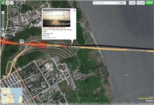

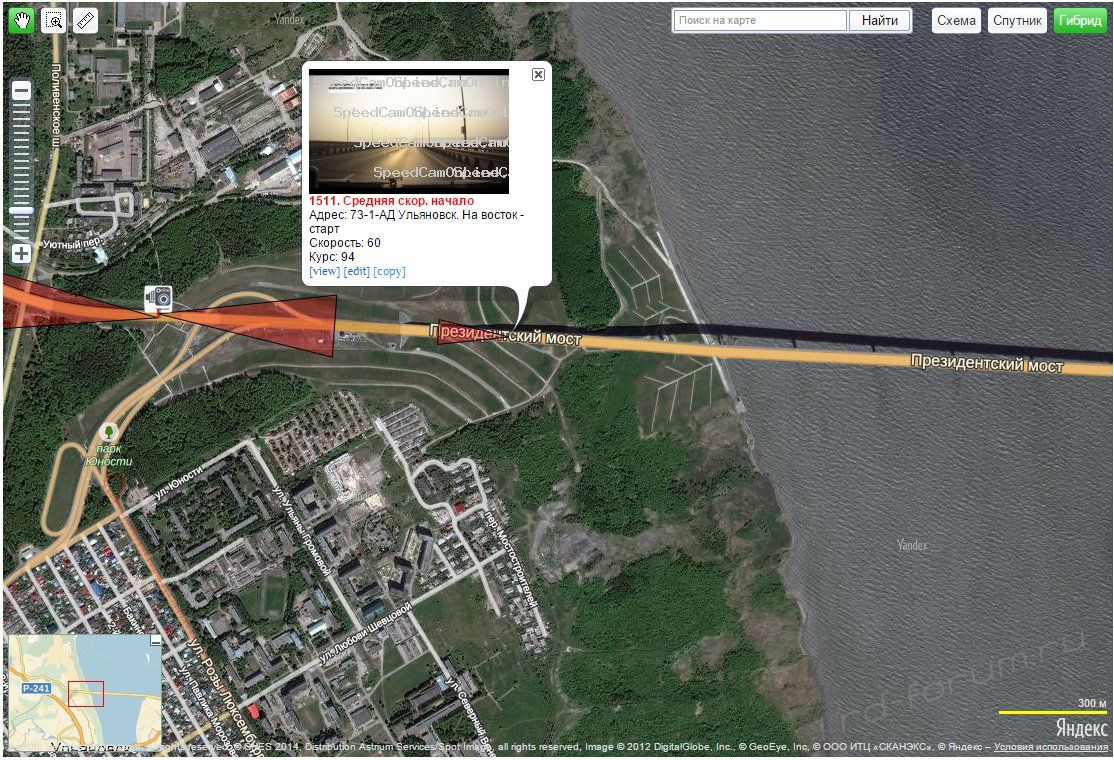

Да про 5700 я понял.:) Почему вещает как ММ? Там ММ только перед въездом на мост. Человек въезжает скорее всего с низу со стороны парка Юность. Как РД может в этом месте зацепить ММ перед мостом?.[DOUBLEPOST=1417468518,1417467945][/DOUBLEPOST]А на самом мосту в базе нет точек больше.[DOUBLEPOST=1417468943][/DOUBLEPOST]И потом. Почему про видео спросил. Не понятно в какой момент срабатывает. Что при этом говорит. Как меняется метраж. Уменьшается? И потом в какой то момент просто звук PASS? Что тогда происходит со второй камерой. Вообще ее не видит? Или все же видит хоть как то неправильно?
Всем привет. Я с Ульяновска. У меня тоже такая проблема появляется редко у меня раз пять было. Когда выезжаешь на мост с ул. Юности или Розы Люксембург движешься в сторону Заволжья, бывает что определяет что я приближаюсь к маломощному радару показывает расстояние примерно 5700 метров. Я так понял что Радар ловит последнюю точку Автодории с расстоянием примерно 5700 метров как первую .Происходит какой то сбой. Иногда метраж уменьшается до проезда последней точки Автодории звук PASS.
Проблема с определением разрешенной скоростью на президентском мосту не изменилась. . На зимний период времени ставят ограничение 60 км в час . В летний период разрешенная скорость 90 км в час. Радар шоу ми - 900 определяет скорость разрешенная 90 км в час. Пару раз устанавливал новую базу данных. Последняя стоит 22,12,2014 но разрешенную скорость также показывает 90 км в час. Кстати в навигаторе показывает разрешенную скорость 60 км в час. Иногородним можно будет легко залететь с такой базой камер. Как можно исправить эту проблему ? Базы камер качаю с оф. Сайта.
Так уже ж выяснили, что в этом случае сработка происходит на вот эту точку.
А все остальное-глюки из за того, что вы эту точку не проезжаете физически, но попадаете в зону действия автодории в этот момент, и у зверька сносит крышу окончательно. Поставьте дистанцию обнаружения точек GPS поменьше и не будет глюков.
Вот именно так он не умеет делать. Слишком далеко.
Потому, что в базе спидкамонлайна своевременно это дело изменили.
А вот официалы по непонятным причинам в своей базе не меняют это ограничение на 60. Так в базе 90 и болтается.
Жаловаться на официальном сайте, наверное. Тут только от них все зависит.

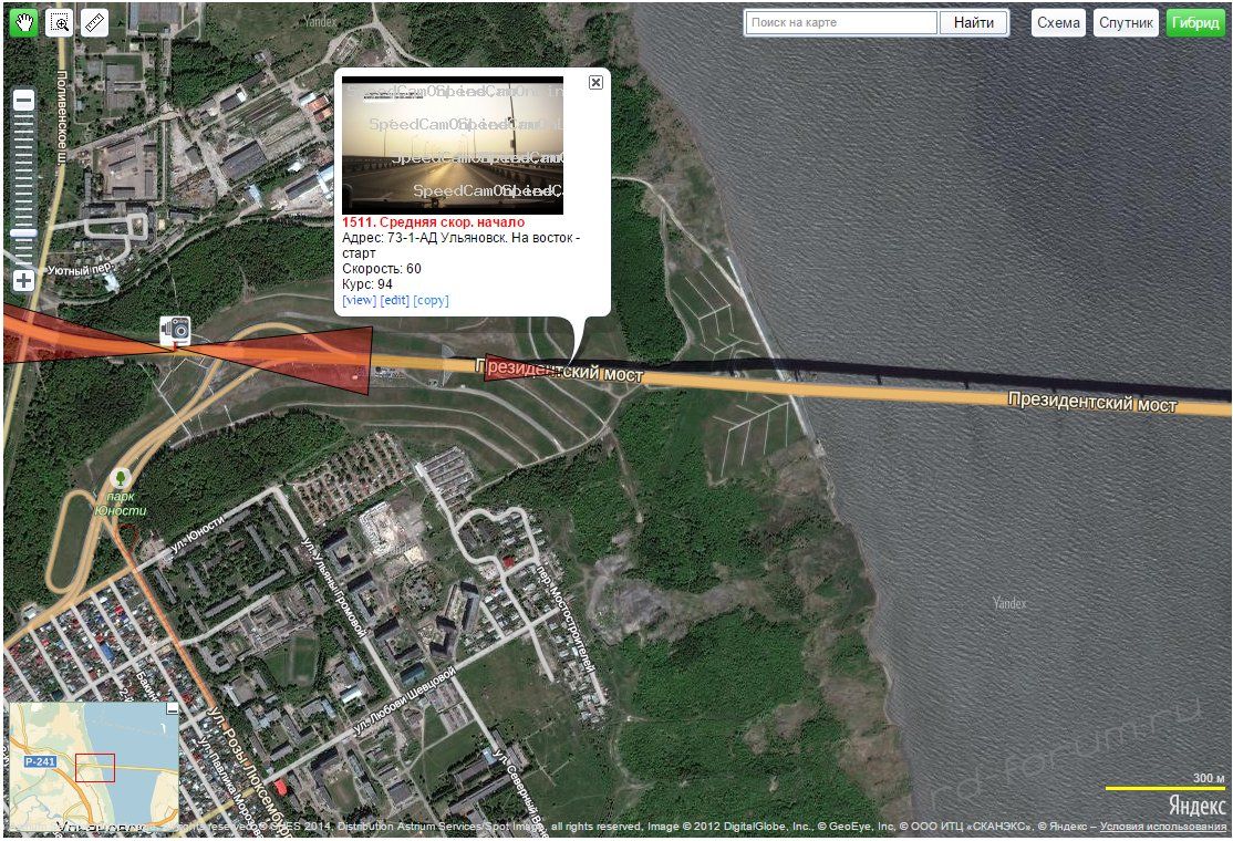

Спасибо за совет. Попробую Поставить дистанцию обнаружения точек GPS 600 метров у меня 800 стоит . Обидно что иногородние могут залететь с такими базами.
