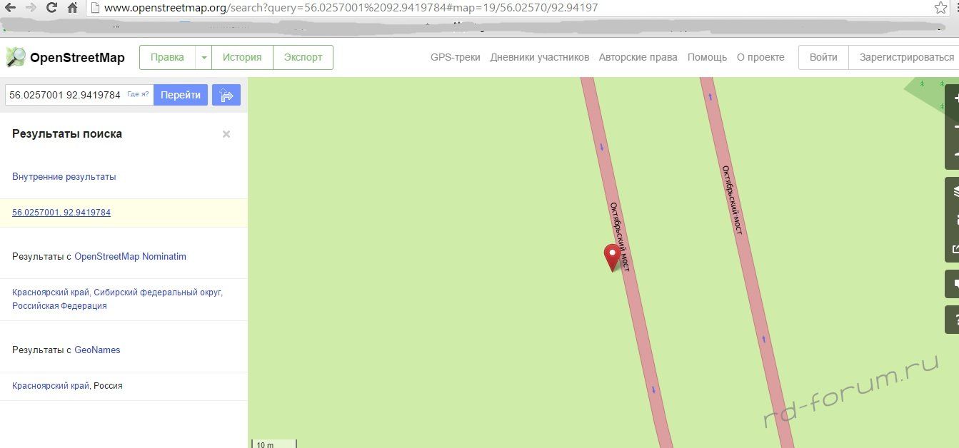

@Maicl, @vovan11 Миш, Володь, я конечно извиняюсь, но не может быть дело в этом, что по осм точка установки вне дороги?
Да нет, погрешность всё равно есть, это одно время навител требовал что бы точка стояла на дорожном графе и именно навителовском, для корректной отработки точек. OSM карты наиболее точные в плане дорожного графа, пишутся по трекам обычных пользователей, ну и на старуху бывает проруха :D
По барабану , Миш. При нахождении точки в 75 метрах от дороги, Шомик без проблем ее хавает... Не в этом дело... Надо просто под Этим мультом встать и снять координаты еще раз. И все прояснится. @4el24 возьметесь? Тогда мы его точно выставим. Чудес же не бывает. У одного поздно срабатывает. У другого... Значит координаты не верны и все...
