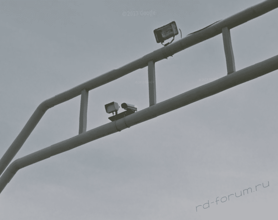

ok. в ближайшее время, а фото можете сделать что камеры действительно в спину ? Я как стационарный радар внесу и те надо будет исправить на ст.радар.[DOUBLEPOST=1424805986][/DOUBLEPOST]Вы бы лучше ссылками точки давали из базы Rus[DOUBLEPOST=1424806230][/DOUBLEPOST]Нашел.[DOUBLEPOST=1424806826][/DOUBLEPOST]@4el24 посмотрел это по моему камеры бывшего поста и скорей всего не рабочие. В общем с вас фото, что за камеры тут не понятно ..[DOUBLEPOST=1424807083][/DOUBLEPOST]Эти ?
Или что то другое сейчас тут стоит

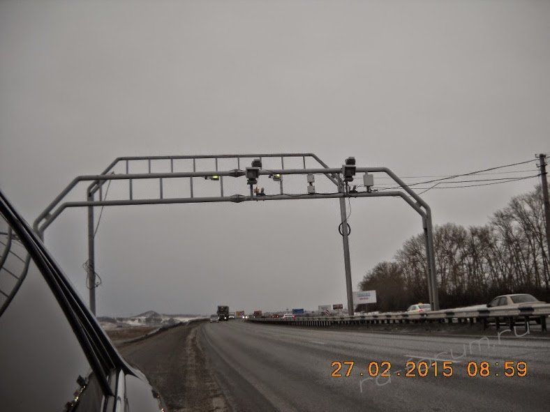

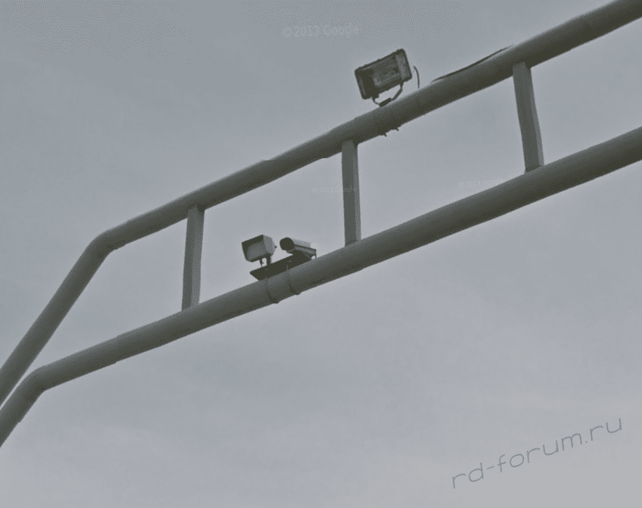

Постараюсь сделать фото, но не ранее первых чисел марта.Там раннее действительно то что на фото, камеры бывшего поста,типа Сова что ли. Они и сейчас остались. Смотрят в лоб, но работают или нет- врят ли. Они и раньше через раз работали. Сейчас там же дополнительно стоят новые, конкретно направлены в зад, похожи на Кордон. РД определяет их в К еще до проезда, может отроженка? Ссылки на номера я и давал из базы RUS.
На фото google камера с ИС Рапира.
Кордон обычно высоко на опору-мачту сбоку от дороги устанавливают. Может Крис-С, он похож или Арена-С. Фото надо для идентификации камер, в какую базу разместить.

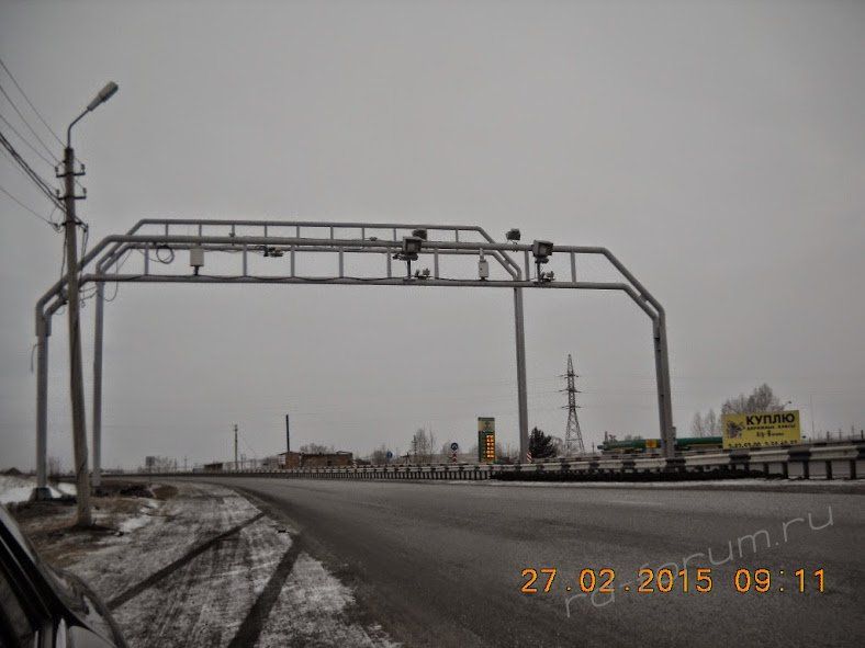

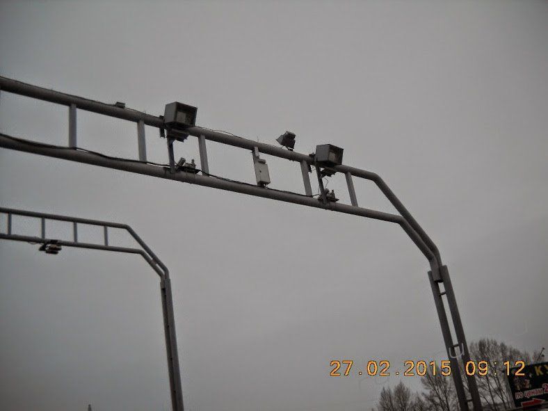

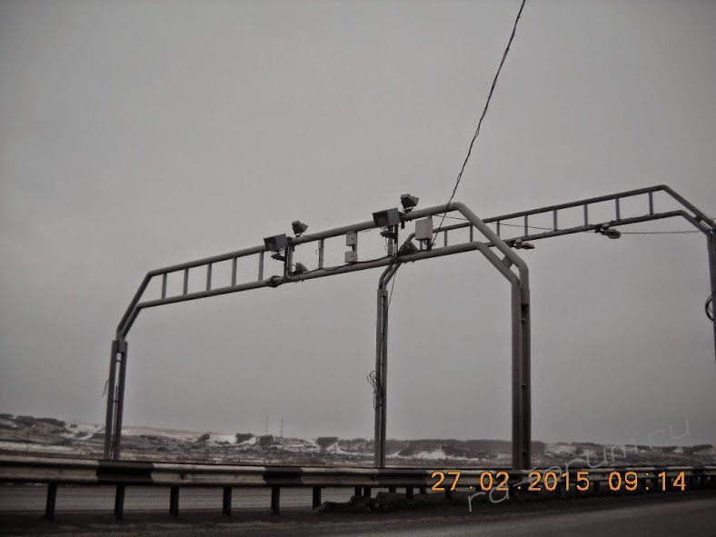

[DOUBLEPOST=1425024252,1425024100][/DOUBLEPOST]
Вот пруф. Однозначно в спину, по 2 камеры над полосами. Вроде как Крис. Спасибо за фото соучастнигу Лев Король http://www.24auto.ru/forum/offtopic/topic-100946-37.html#10708198
