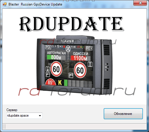

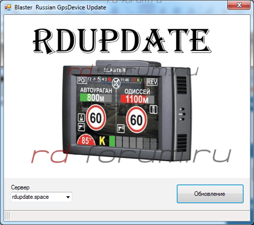

Вот и, традиционно, к праздникам, подарок - начался публичный бета-тест:
