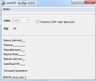

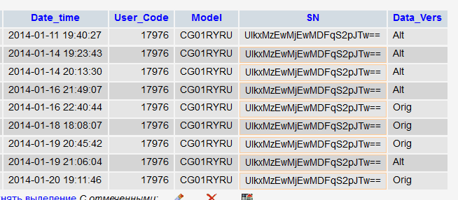

О проблеме, которая случилась вчера, точнее сегодня. Вчера, окончательно решив ставить базу Org, подключил аппарат как обычно, успешно обновил. С утра залезаю в автомобиль, подключаю, горит надпись "ndb". По дороге на работу понял, что РД не работает, а видеорегистратор наоборот в рабочем настроении...
Приехал на работу, решил попробовать повторно обновить аппарат. Подключил его к рабочему компьютеру. Услышал привычный звук "режим загрузки", потом привычную надпись "dn", которая каждую секунду меняется с надписью "ndb". Обновление сделать не могу, аппарат компьютер не видит.
Что могло произойти? Как мне выйти из сложившейся ситуации? Надеюсь, что 1698H еще можно оживить...
Может кому-то есть, что сказать насчет обнаружения радаров этим РД...
nDb - у вас некорректно загрузилась база - РД или не видит ее вообще, или не может расшифровать
сам РД при этом работает в обычном режиме
просто обновитесь еще раз
если ситуация не измениться - сохраните моей программой info.bin и пришлите в личку (чтобы загрузился надо дать расширение txt )

С рабочего компьютера не получается обновиться, пишет, что устройство не подключено, попробовал на соседнем рабочем, тоже самое. Вечерком попробую на привычном домашнем...
Не знаю то ли я сделал, но Ваша программа infogps выдает следующее
А необходимые для распознавания прибора драйвера там уже стоят?
По логам - проблем не было:
Возможно, прошел какой-то сбой на финальном этапе, последствия которого, обычно, лечится повторным обновлением...
В принципе, на всех компьютерах, где я сижу, стоит Windows 7 64. В инструкциях я читал, что драйвера устанавливать не нужно, если стоит седьмая система. На домашнем компьютере я ничего не ставил, вроде...
Я тоже ничего страшного не заметил, все обновилось в обычном режиме...
Может в этом причина криво залитой базы? Попробуйте все-таки установить рекомендуемые для вашей операционной системы драйвера и обновиться еще раз.
Это больше относится к другой разновидности драйверов, а не к той, что нужна таким приборам. Для установки - можете взять на сервисе, либо на сайте производителя используемого процессора: http://www.boo-ree.com/lib/file_down.php?bf_idx=24

Спасибо Вам @Passerby @Мозголом @ikar, рабочий компьютер не обновлял аппарат из-за отсутствия драйвера. Не знаю как я мог об этом не подумать, ну бывает... В данный момент аппарат обновляется...
