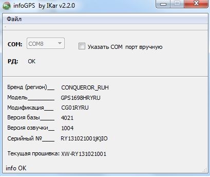

11 221
Orig заливалась 17 минут, результат в конце был ndb. А alt за 13 минут залилась.
Так сейчас есть ndb или, все же нет? Поскольку по этой картинке - все в порядке... И первые 3 строчки именно такие, как у этого прибора должны быть, и версия базы текущая, и серийник - именно тот, что на сервисе числится - RY131021001jKjIO...
Сейчас все работает, база Alt. Orig не работала.
