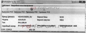

highscreen black box radar plus. Если можно, ткните носом, где прочитать как перепрошить и чем это чудо.

@nedva, сначала объясните, что именно в нём и в каких целях хотите перепрошить.

@nedva, если картинка соответствует реальному состоянию - с прошивкой всё в порядке, загружена именно та, что ему нужна. А
вроде звук появился, но не надолго. сейчас снова молчит.
- это больше к состоянию контактов. Или в разъеме, или на самой плате.
