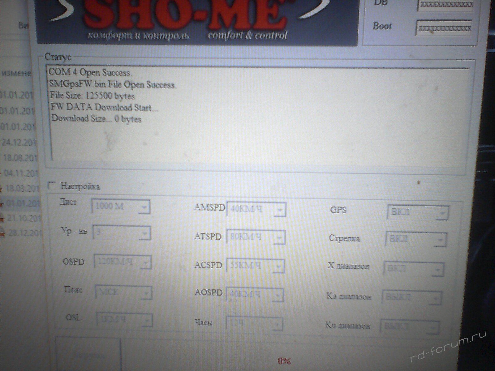

Помогите пожалуйста, такая проблема - sho-me800 хотел прошить стоит на нуле. Выключил отключил не включается, а камеры загружаются, что делать

Прошивочка то видать старенькая? А Windows 10 стоит. Так?
Можно было б и самому написать сразу, чтоб не гадать.

Извините я только начинающий форумчанен :) прошивка была 2014 а винда 10.
Прошивки 14 года под Win10 не идут. Потому либо под другой Win прошиваться ими надо (любой). Либо попробовать вот это запустить. Это помесь загрузчика нового с драйверами под win10 c прошивкой 301014. Только не надо ничего настраивать перед прошивкой. Настройки ручками потом, после прошивки сделать. Не уверен, что сработает. По идее должно.:) Ну и на будущее все же постарайтесь подробнее описывать возникающие проблемы.:)

открылось окно , Вы пытаетесь установить прошивку для sho me
подключен радар-детектор другой модели
проверьте номер модели Вашего радара
Ну правильно. Это предупреждение. Но у нас же шомик? Жмем кнопку загрузки, если она активна и все. :)

а если с другой wind. буду ставить, будет по другому?
нет не активна.
На другой системе просто прошивку ставите, от 14 года и все. Хотя странно, что кнопка не активна. Хотя... Вполне возможно, что и так. Надеюсь Шомик то после последней прошивки от компа отключали?

да, закрыл программу и отключил, щас поеду в гости и попробую на другой системе, камеры то загружаются.
Прошивальщик камер адаптирован под win10. Прошивальщик прошивок 2015 года тоже адаптирован. А вот прошивальщик прошивок 2014 года-нет.[DOUBLEPOST=1451707835][/DOUBLEPOST]А зачем вы ставите вообще 14 год? Поставьте вот эту. Она и двухточечная и говорят ложняков у нее не больше, чем на 14 году.
Такое бывает, если серийник старый (s/n) , это нормально и после каждой загрузки радар детектор нужно от компа отсоединять.

стоит на нуле.
у меня в конце f
