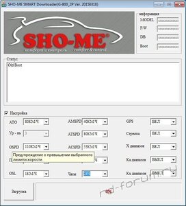

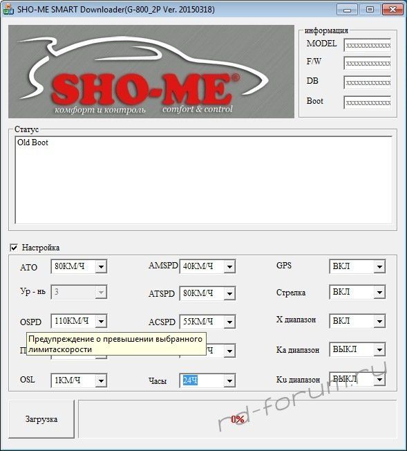

вот через такую программу не определяется[DOUBLEPOST=1451892431][/DOUBLEPOST]а через такую перешивается[DOUBLEPOST=1451892457][/DOUBLEPOST]в чем разница?

Разница чего? Первая картинка- это прошивка устройства , вторая картинка прошивка базы радаров. Вам же все по пунктам объяснили . Судя по тому , что Ваш РД не определяется по серийнику в программе, то у Вас старая модель . Впрочем это ни каким образом не влияет на загрузку более свежей прошивки. По пунктам: 1) загрузка прошивки, 2) загрузка базы. И третье, если есть желание, то изменение гол файла ( мини/ супер мини).. Ну или ко мне в Алмату, сделаю все за 2 минуты абсолютно бесплатно;)

Спасибо за приглашение, но лучше вы к нам:). Ситуация такая при загрузке свежей прошивке пишет что я подключил радар не той модели, а через правую картинку (маленький прошиватель) я смог прошить РД.[DOUBLEPOST=1452009521][/DOUBLEPOST]При попытке прошить с официального сайта он мне выдает табличку что подключен радар не той модели. Сегодня обкатывал прошивку и он почему видит светофор на параллельной улице, и еще в одном месте спускаясь по улице висит камера, РД молчит проезжаю ниже поворачиваю к торговому центру, он мне говорит про камеру, это как?
Через "маленький прошиватель" вы прошили базу точек GPS, а не прошивку.:confused:

Я в той ветке ничего не выкладывал. Если разговор про то что выложил Путешественник-то это распотрошенный екзешник с официальной прошивкой и измененным мной голосом. И что? То что вы выложили в виде картинки №2 и назвали его "маленьким прошивателем" является загрузчиком базы данных GPS. Вы либо картинкой ошиблись, либо-не знаю.

В общем через вот это прошиватель я мог себе поставить без проблем 12, 13 год. Почитав ветки я наткнулся на -Прошивка 14.04.2014+Голос без Внимание и Диапазон К+замена местами фраз про КСС+звук Вистлера для диапазона K. Я ее скачал, открылась папкой в ней был exe фай я его открыл, появился вот этот прошиватель, прошил, перезагрузил, проверил 2014год[DOUBLEPOST=1452010598][/DOUBLEPOST]https://www.rd-forum.ru/threads/opt...00-str-s-novoj-proshivkoj-ot-11-03-2015.5942/ вот от сюда, внизу яндекс диск.
    10,2 КБ · Просмотры: 853
В общем, я устал с Вами бороться. Вы сами себе помочь не хотите и ничего не слушаете. По этой ссылке папка. В папке 4 файла. Один текстовый, два bin (прошивка и голосовой) и один exe-собственно сам прошивальщик. Запускаем и смотрим
Почему у меня он называется SHO-ME F/W & Sound Downloader (в вольном переводе прошивальщик прошивки и голосового файла)
И по чему у Вас на картинке он называется SHO-ME DB Downloader (прошивальщик базы данных) Почему у Вас на картинке сам прошивальщик пишет, что успешно закачал базу данных размером в 132 килобайта по моему (плохо видно).
В общем я умываю руки. Извините. Считаете что прошили прошивку-ради бога...
