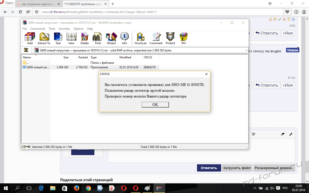

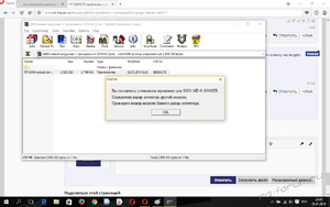

ситуация везде одна, на моем
G800 новый загрузчик + прошивка от 30.10.14 дает такой ответ[DOUBLEPOST=1452013894][/DOUBLEPOST]на официальном сайте тоже самое.

Какая буква последняя в серийнике Вашего РД? И что происходит если согласиться обновить ? Такой вопрос выскакивает если Ваш РД со старым серийником, например в конце после циферок буква N

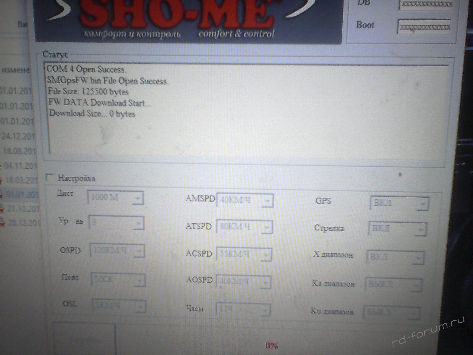

если с официального сайта дохожу до загрузки то там загрузка стоит на 0[DOUBLEPOST=1452014161][/DOUBLEPOST]G800STRW#150400400F
Прошу Вас, посмотрите видео с ютуба, там все подробно и ещё раз прошу воспользоваться компом соседа

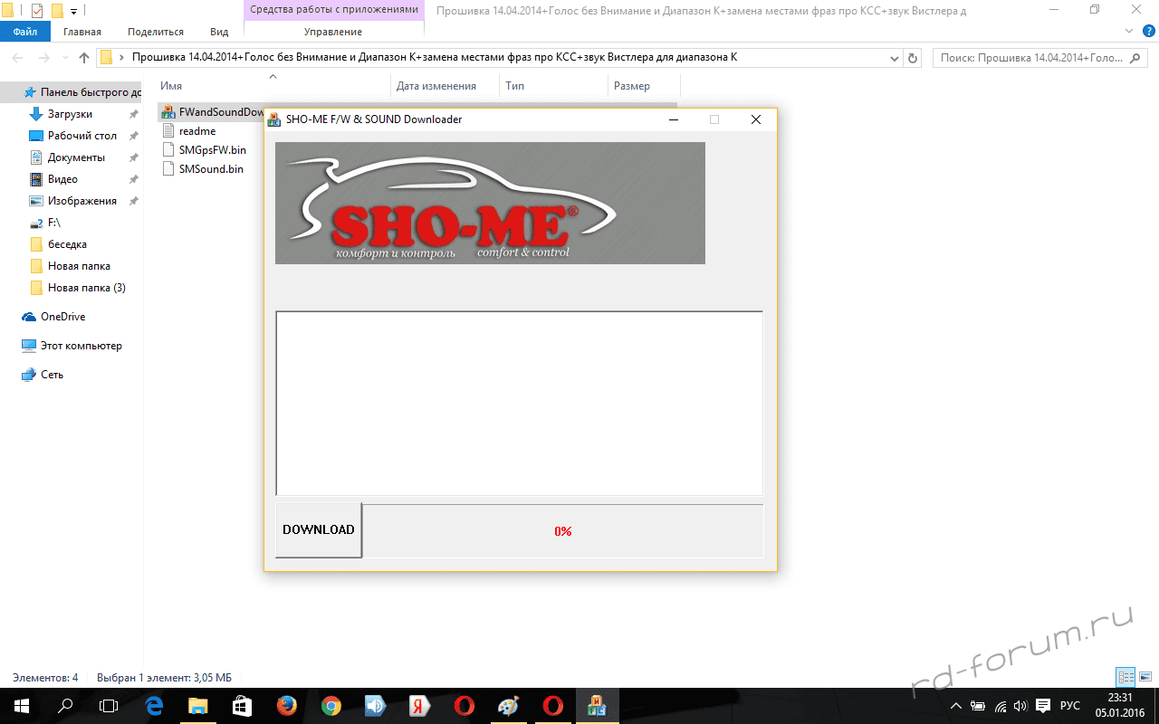

а есть у кого файл прошивки 2015 bin или его можно как то достать?[DOUBLEPOST=1452014986][/DOUBLEPOST]а есть разница при запуске прошивки от имени пользователя , просто запуска?[DOUBLEPOST=1452015231][/DOUBLEPOST]вот так я могу прошить

От сильверстоуна прошивку не ставил? Как ещё шомик 800-й может определяться не как шомик 800-й я даже предположить не могу.

Всем привет. Спасибо всем кто помогает. Всех с рождеством. Сегодня я пошел с гастролями по компьютерам. Это 4 комп включая мой. Я снял видео на скорую руку везде одно и тоже везде.если не сложно посмотрите https://yadi.sk/i/MsmnMJq_mjCvB
Прошивку то Вы скачали, эт все правильно. Она в сжатом zip файле. Но я не увидел, где Вы разархивировали её.
Прошу Вас посмотрите внимательно.
@rus50 Напишите мне завтра с утреца. Прибор у Вас похоже живой. Если хотите, мы его сделаем более живым. Если нет... То дело Ваше.

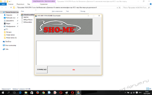

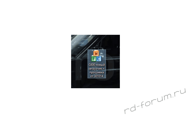

Конечно охота![DOUBLEPOST=1452183580][/DOUBLEPOST]желты загрузчик это с официального сайта, а цветной это я скачал с яндекса.
    18,5 КБ · Просмотры: 905
    18,2 КБ · Просмотры: 915
