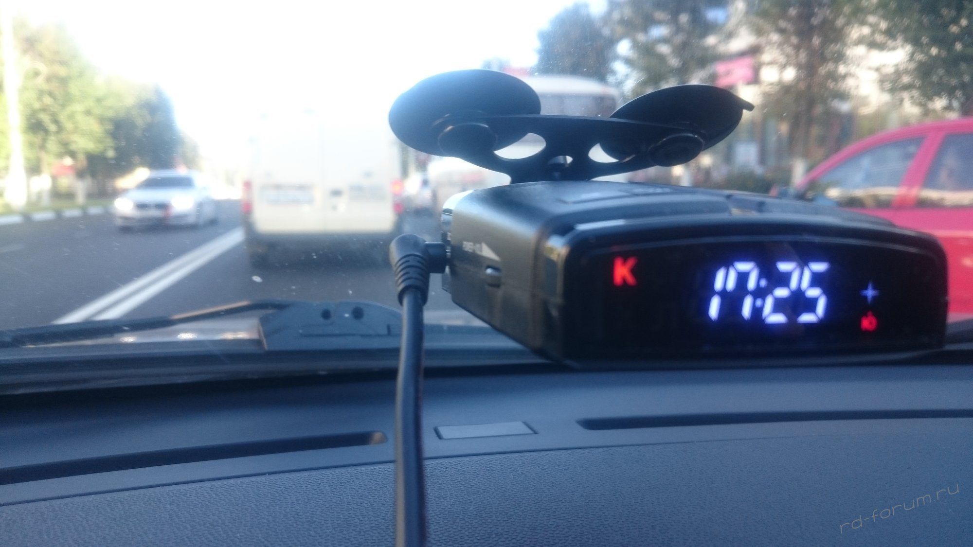

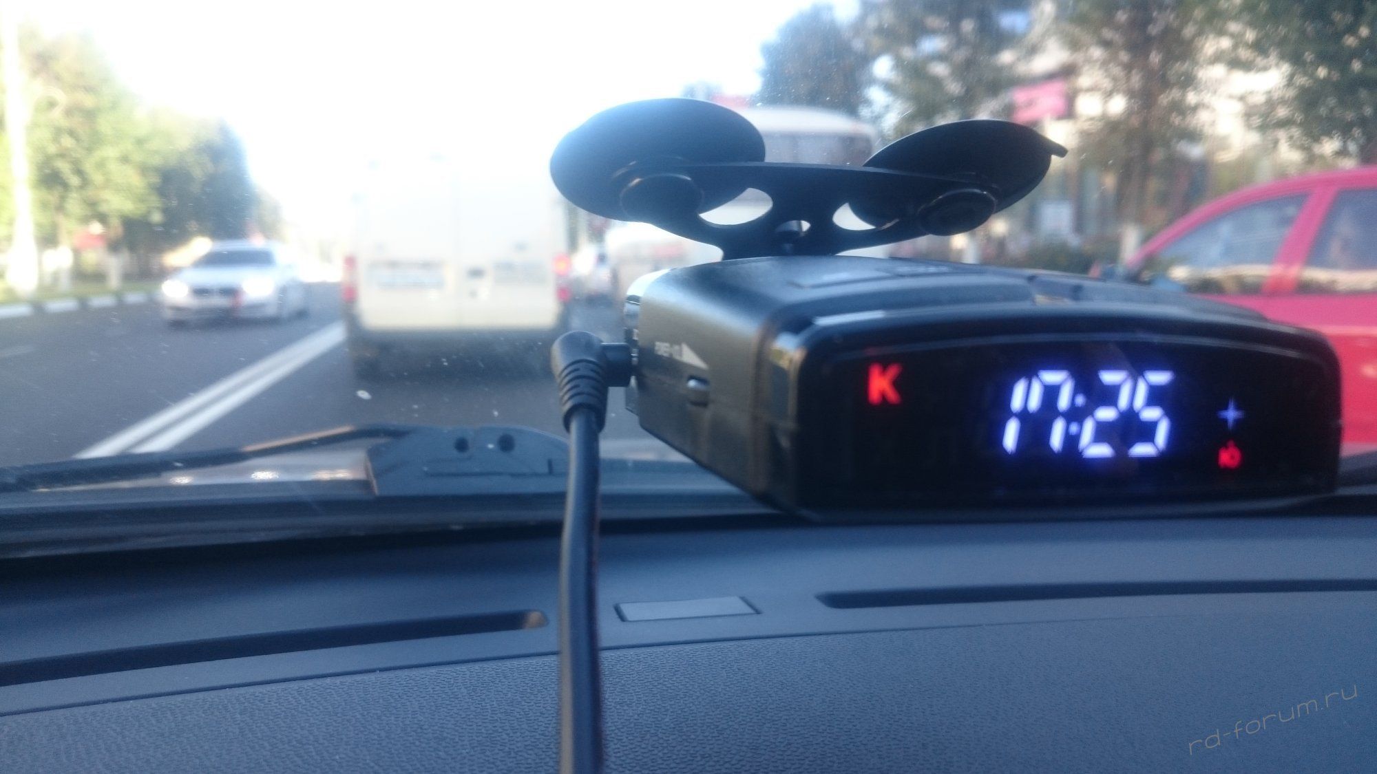

@Intego_support, В данном случае автомобиль стоит, а на экране мы видим наличие сигнала диапазона К, звукового оповещения гейгером нет.
В настройках GPS включён. Режим - Трасса, Порог скорости Радар-детектора Н=20
Это так задумано, и это означает что радарная часть не отключается, а отключается только звуковое оповещение гейгера?! Или, всё-таки это издержки GPS?
Радарная часть не отключается. Не задумывалось. А из за порога в 20 как раз и беззвучно.[DOUBLEPOST=1470464889][/DOUBLEPOST]
Ладно, сегодня проверю.[DOUBLEPOST=1470465773][/DOUBLEPOST]@Intego_support, обратите на это внимание
Обещал. Сделал.

@evalar, на видео косячок заметил. Для Город настройка 40, а после переключения из Трасса в Город1 Голд не замолчал.
Зафиксировал в свой список для уточнения/исправления.
Не надо ничего записывать! Никакого косяка там нет. Сам тоже так подумал, слышно же по видео:) Потом исправился. При переключении в Город1 вначале горит зеленая буква К и РД молчит, а уж потом загорается красным и РД начинает звучать! Так и должно быть - значит сила сигнала превысила 3 (три) в режиме Город1.
P/S или вы хотите чтобы он до сорока (40) вообще молчал?
Прямо красным теперь еще подчеркну. Ибо путаница. Эти значения есть пороги ниже которых звуков быть не должно, а выходит что двойной смысл заложен? Молчит до порога пока сила сигнала ниже некоего уровня? А если выше то ему не важен установленный порог приглушений? Логику я в этом вижу.... чтоб сигнал любой силы не звучал при скорости неже установленной в меню и чтоб не орал на любой скорости при силе сигнала ниже предустановленного по умолчанию уровня.
8 169
Вроде как должен. Должен голос подать, когда скорость выше 40 и уровень выше 3.
