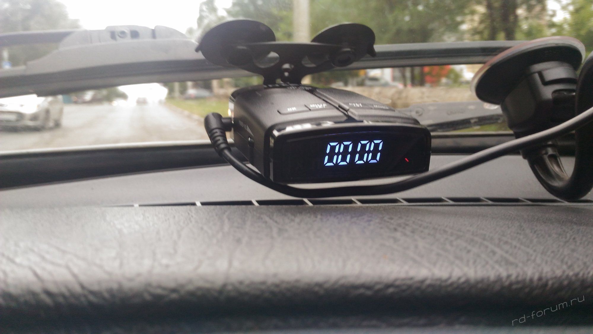

Автомобиль ВАЗ 2114. Расположил радар внизу лобового стекла на присосках.
При езде скорость не показал(
Позавчера скорость показывал.
Это какой то плавающий трабл.

Обратитесь к своему продавцу для проверки. Но перед этим попробуйте сделать полный сброс. Это делается зажатием всех четырёх кнопок одновременно.

Что за крепление справа от РД?
Частые проблемы с которыми я сталкивался, и которые приводили к "корявому" приему и отдуплению по GPS:
1) наличие ЧЕГО НИБУДЬ с функцией GPS рядом с РД (навигатор,регистратор,кЫтайский телефон даж раз был проблемой)
2) питание и на РД и на кЫтайский регистратор было взято с одной точки (с прикуривателя). Позже выяснилось, что проблемой с приёмом и соединением GPS , была частичная потеря питания (регик дофига потреблял)- отсоединили регик ,пол минуты и РД отдуплился.
3) китайская магнитола с GPS (легко проверить- переносом РД в левый или правый нижний угол лобовика)
Крепление справа имеется, но оно пустует. А если и занято то не КЫТАЙ)
Не в этом проблема.
Регистратор расположен сверху стекла, но он без GPS.
Не думаю что он виновник, но попробую отключить.
Если 14,5 в не хватает напряжения на РД то я в шоке)
Конечно проверю и перепроверю все возможное, но чую не в этом дело.

@pilot77, Вы были правы, я подсоединил напрямую радар к прикуривателю и сигнал GPS был пойман!
Но что же делать? Регистратор тоже нужен для видеофиксации. Он без функции GPS.
Так получается дело в питании? Как лучше произвести подсоединение этих двух нужных электронных авто гаджета?

@Total_error, детектор можно и напрямую к АСС подключить. У него в адаптере нет преобразователя. Только нужно как то через предохранитесь подключать.

Да проходили мы это уже, и не раз;). @Intego_support , дал же наводку и правильную на мой взгляд. Нафига нужен РД, на незаведенном авто ( ведь правильно?) . Потому РД советую подсоединить к АСС, через предохранитель. Далее- если регик с функцией парковочного режима или с датчиком движения- зацепи питание на аварийку, там постоянный + имеется. Если ничего этого нет ( я о наворотах регика)- цепляй от верхнего плафона. И пробуй, чтобы также "просада " по питанию небыло.
