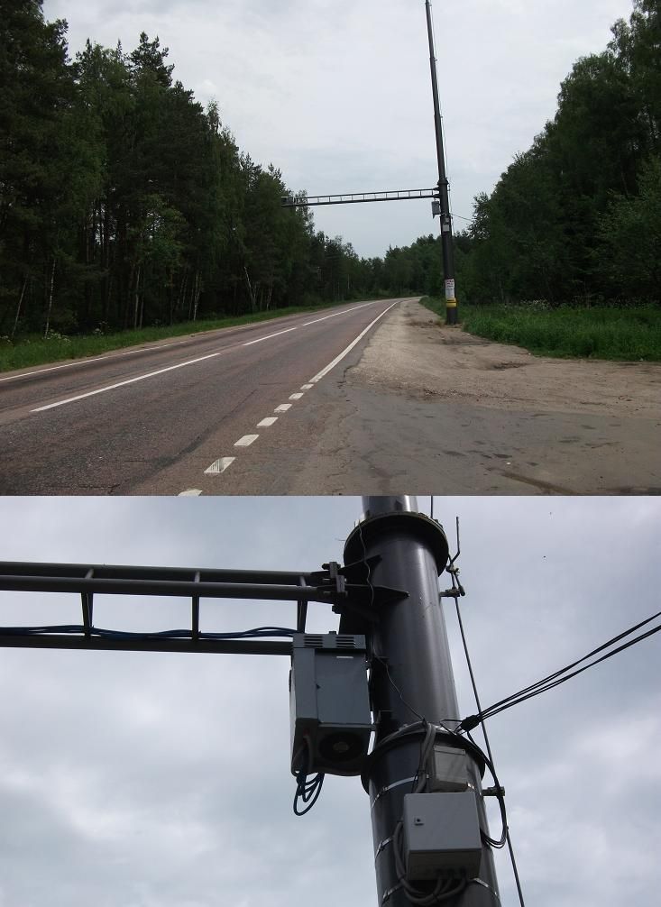

Не сложилось ранее выложить фото свидания со Стрелкой на 22км Егорьевского ш.

Интересно - а чего там столько всего на столбе написано??
