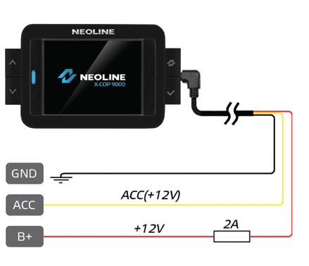

Здравствуйте!
Помогите пожалуйста разобраться: если в настройках отключен режим парковки, то подается ли питание на прибор когда двигатель заглушен, не происходит ли разрядка автомобильного аккумулятора? (Сейчас прибор подключен по схеме кабелем FuseCord 3 Pin, как указано в руководстве пользователя, и если режим парковки отключен, то и запись не ведется, если режим парковки включен, то запись начинается сразу. Индикатор при этом не светится). Дело в том что для установленного охранного комплекса на автомобиле аккумулятор должен быть нормально заряжен, не может ли быть токов утечки через регистратор? Спокойнее было бы подключить прибор так, чтобы режим парковки исключить. В этой ветке на 18-19 странице обсуждали, что необходимо соединить желтый и красные провода вместе. Так ли это, кто-то из спецов может подтвердить. Не начнутся ли глюки? Всем откликнувшимся спасибо!
Да.
у меня с включенным режимом парковки если не пользоваться автомобилем АКБ за 3 дня разряжается до 10,5 в, если пользоваться автомобилем ежедневно, то без проблем. Вам лучше красный соединить с желтым и посадить на отключаемый от замка зажигания провод.

daadtv спасибо за информацию. Вот скопировал картинку с форума по видеорегистраторной части для наглядности. Может тогда совсем красный провод не подсоединять, он подписан как Ватт+ или девайс будет работать не корректно? Хотя то что вы предлагаете и Chris тремя постами выше меня устраивает, но все таки для чистоты эксперимента. Учитывая что много жалоб по работе аппарата, придерживаюсь поговорке: "не мешай работать..." Ведь в любом случае центральный контакт не будет получать питание - "не испугается" и не будет же питание брать со своего внутреннего аккумулятора.
daadtv
22.12.2015
138
62
XCOP9000
@Nikol в комплекте с магазина идет кабель от прикуривателя и в нем всего 2 провода, а "Ватт+" и "АСС+" замкнуты в самом штекере.
