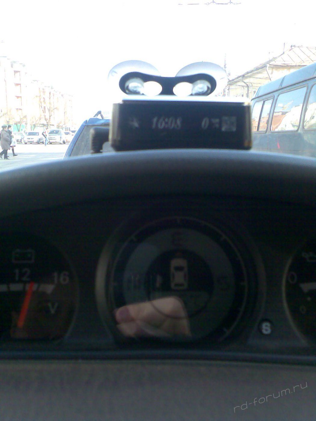

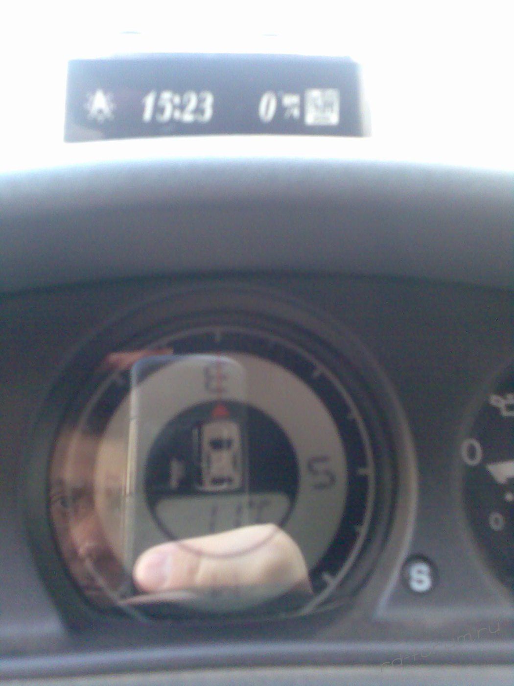

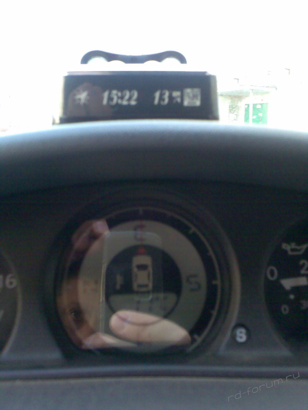

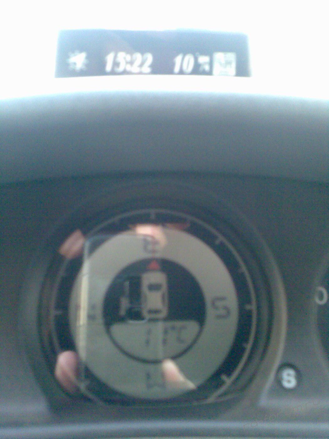

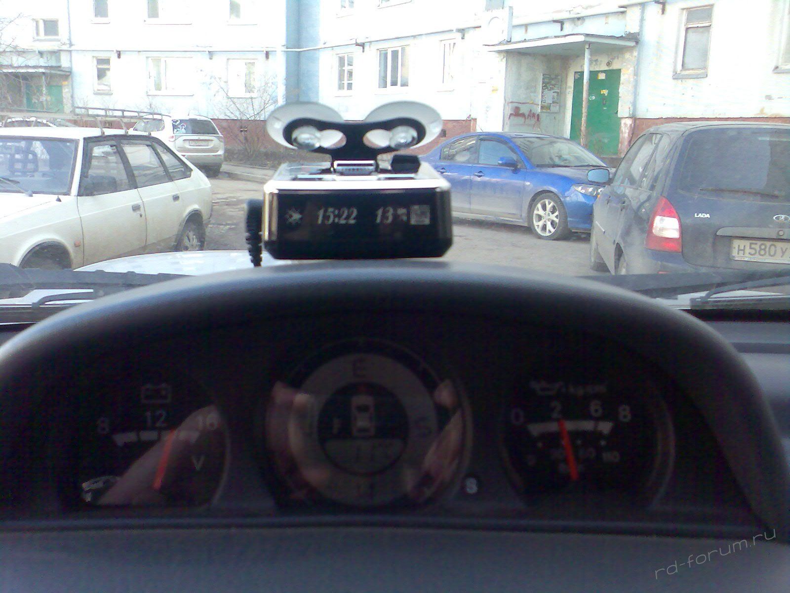

Не думаю, что полезна в РД. Лучше купить навигатор. Вот пожалуйста посмотрите, что показывает в движении и при остановке на перекрёстках компас в РД и на приборном щитке.

Из ваших фоток интересны только первые две. На них оба компаса показывают движение на восток. При скорости 10 км/ч и меньше азимут и даже скорость по GPS определить проблематично, так что остальные фотки в топку. Нет такого GPS компаса, который без движения правильно работает.

А если сказать точнее, то GPS направление может определять только движущегося обьекта , стоячего покажет только координаты. Во всяком случае я ниразу не замечал ошибок компаса когда едешь.

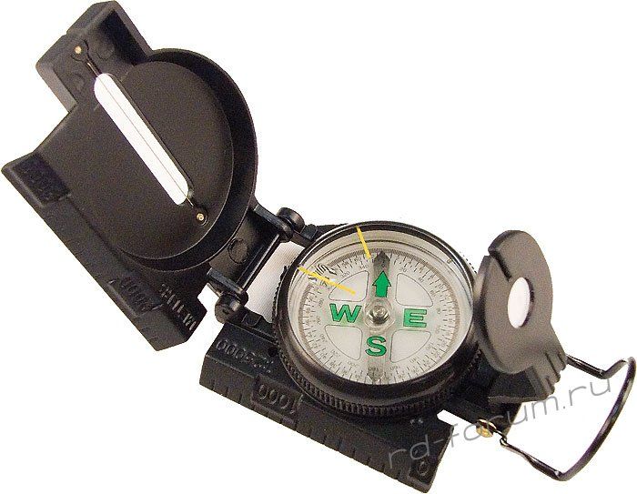

А зачем он тогда вообще нужен в РД ? Если честно, то это не компас, а стрелка мышки ПК. У меня до этого был РД "Стар", так хоть показывал направления в виде букв (С Ю З В) , а этот компас при сопоставлении с моим показывает противоположность направлений. Вот и думай, куда едешь, то ли на северо-юг или восток-запад.
Лучше уж ездить с таким компасом ,чем с непонятной "стрелочке".
p.s.Я не хочу обидеть разработчиков и уважаю их труд. Я всего лишь высказал свою точку зрения. Если делать компас, то с буквенными обозначениями направления движения.
