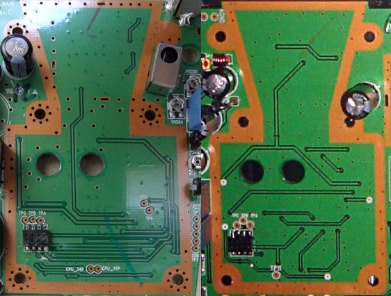

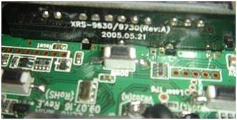

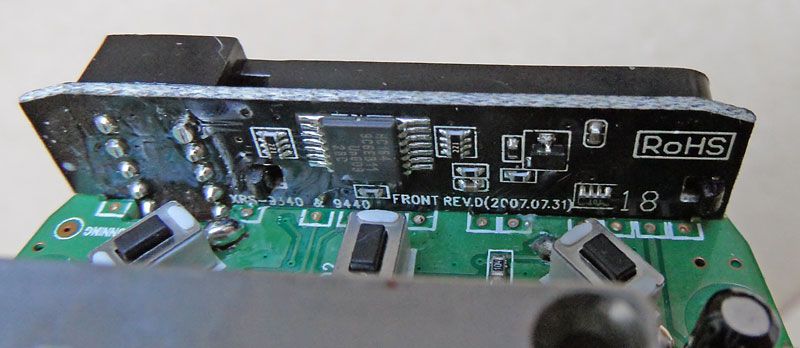

Хочу поставить 1740 на задний обзор и пока смотрю что у него внутри.
Интересные детальки стоят в нем, с названием XRS 9340 & 9440 ;-)

Выходит что клон или на одном заводе сделан :) Cobra XRS-9340 – 799 грн это он? Отличие видимо в прошивке.

Brazers
Это отдельная разработка с готовыми узлами.
Скорее всего на Кобровом заводе сделали, рупор с начинкой как у Снупера, и на печатной плате одинаковые технологические решения.
У Снупера тоже индикатор от Кобры.

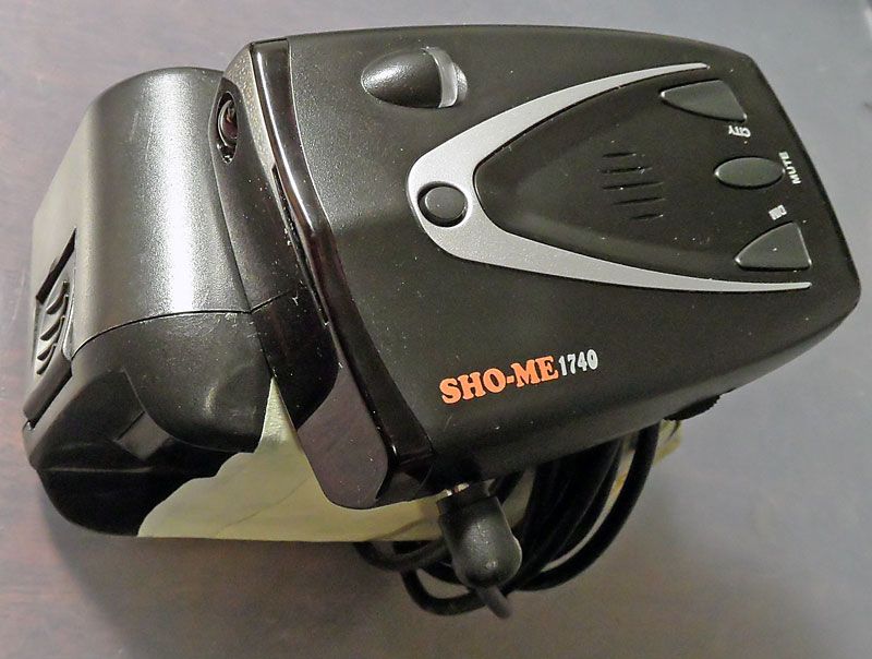

Заклеил фотодиоды, немного прокатился никаких лазерных сработок не было.
Надо будет покататься с CITY, в нем только К диапазон включен, с пониженной чувствительностью.

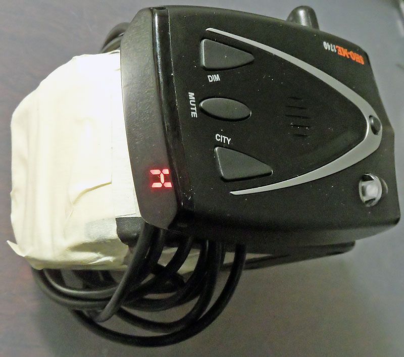

Прокатился с открытым передним фотодиодом, "Лазер" вернулся, пищит везде, ездил в режиме CITY.
Есть четкая зависимость с оборотами двигателя. Начинаешь обгон - сработка лазера, причем чем больше обороты тем "Лазер" большей мощности, т.е. чаще пищит как при приближении к радару.
Фотодиоды надо заклеивать.

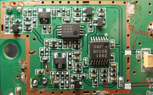

Не понятно что с лазером не так.
Вроде всё нормально, детальки припаяны аккуратно, емкостной фильтр на входе из маленькой ёмкости, средненькой ёмкости и электролита присутствует. У каждого фотодиода свой предварительный усилитель.
А работает как хочет, а не как надо.
592 JRC это усилитель с полосой пропускания 90 МГц, т.е. для ловли ЛИСДа то что надо. В принципе, может возбуждаться и от этого ЛожныйЛазер .
Кстати, на экране есть радиопоглощающая наклейка над предварительными усилителями.
Осталось попробовать Шоми с пониженным напряжением, как Vladro писал.
Логика в этом есть, при повышении оборотов, генератор выдает больше напруги.

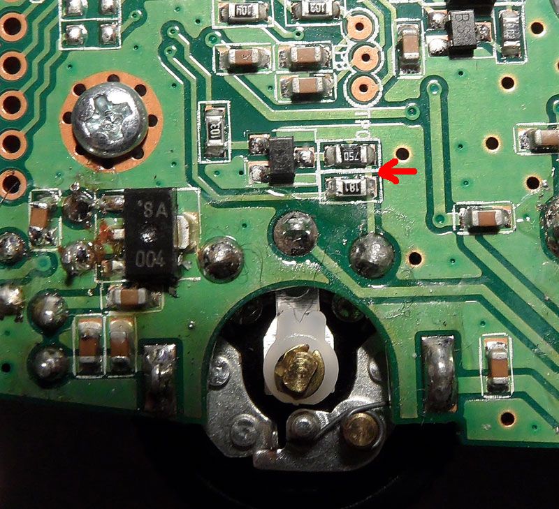

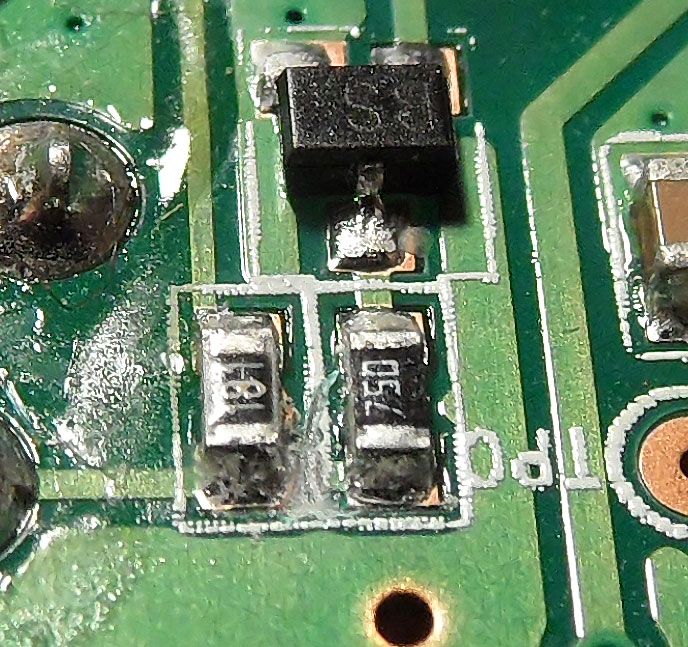

По заявкам трудящихся отключаем Автомуте с помощью вострго ножика.
Делаем один надрез и Автомуте больше нет, если вдруг понадобится, то легко восстанавливается соплей припоя.
В 1720-30 по моему тоже так можно сделать, на фотах что выкладывали вроде аналогичное расположение деталек.

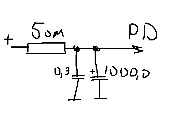

Попробовал сделать фильтр без стабилитрона, не помогло, лазером орет.
Farnsworth, а если не сложно, сваяй с КРЕН-кой для тестов, что-то мне подсказывает что толк должен быть... Кстати кондей можно и в 2 раза толще, а то 500 может быть слишком слабовата....
