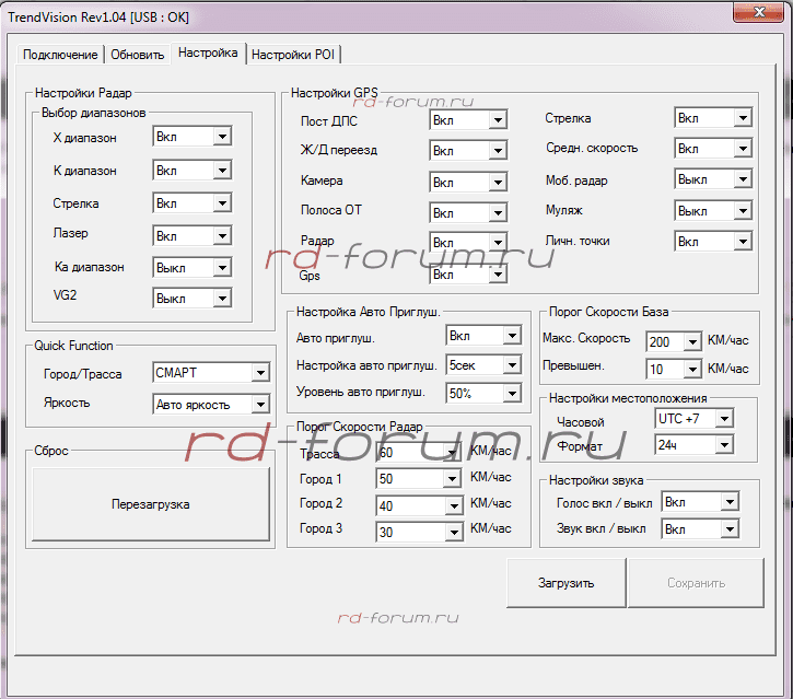

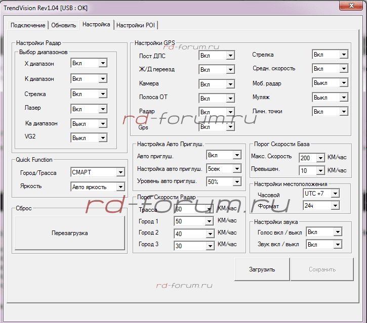

@Ser3256 у меня такие настройки:
Режимы трасса,город1-2-3 настраивайте под себя

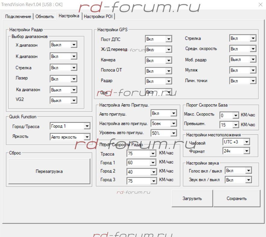

А можете на скрине показать, что тут ставить и где? Посмотреть вложение 45471
Устанавливайте всё как у
Только с режимом Трасса/Город1 и пр, под себя эксперементируйте, помня что в режимах Город чутьё понижается.
подскажите, как правильно его настроить
Настройки для каждого человека - дело, сугубо, индивидуальное и зависит от ряда факторов, например от стиля езды, от установленных в регионе дорожными знаками ограничений скорости и др.
У меня вот так
РД всегда в режиме Трасса. Другими режимами не пользуюсь. Стиль езды агрессивный, ограничений скорости установленными дорожными знаками (40,50) в регионе не много.

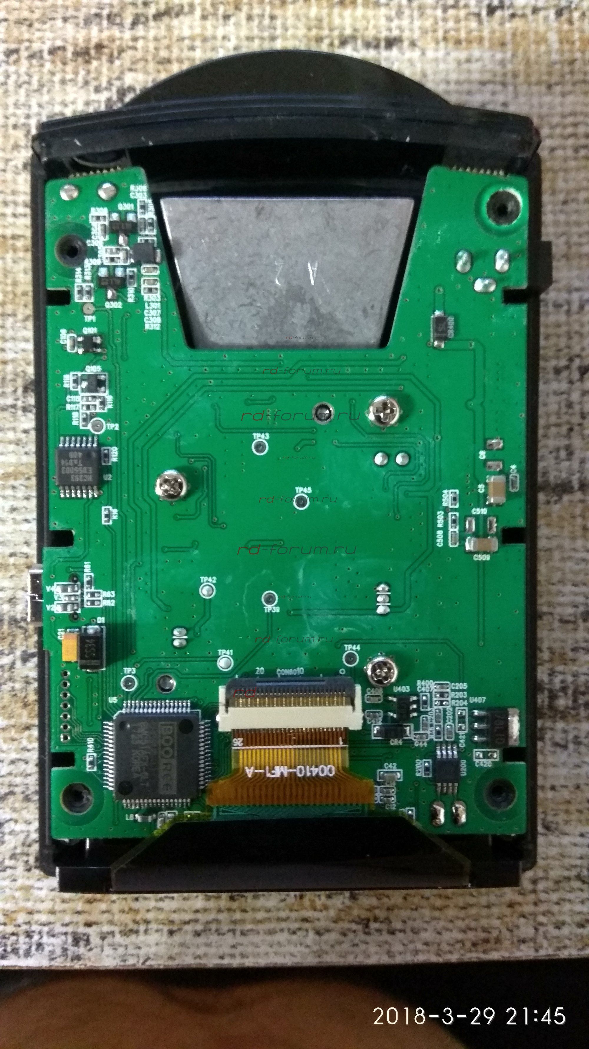

Добрый вечер! Подскажите, РД долго ищет спутники, это нормально? Сегодня минут 5 включался.
Инспектор ДПС
TrendVision
2 897
Ленинград/Москва/Саранск
Drive-700Sig/TV Hibrid Sig
Рено

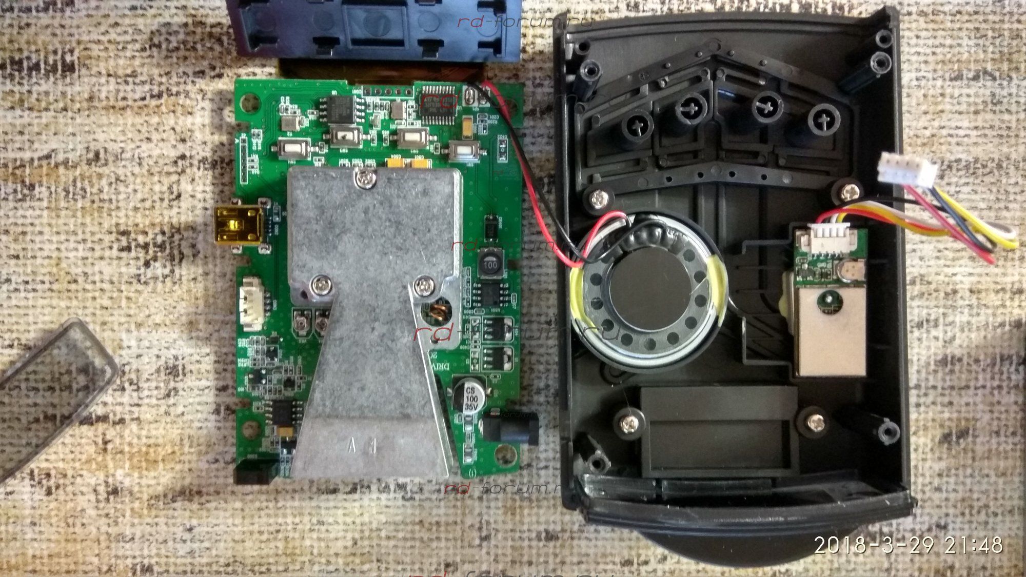

Разберите и фотку модуля сделайте. По внешнему виду скажу что и как.

@Ser3256, с этим модулем поиск очень быстрым должен быть. Детектор случайно не под самую крышу загнали?
