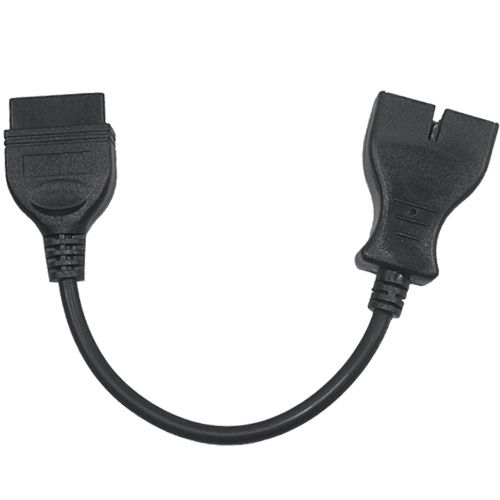

Мне понравилось, только мне теперь надо думать о грамотном монтаже, т.к. на Фольце не совсем удобно расположен разъем для таких подключений.

Есть различные переходники,удлинители для колодки OBDII. Может они помогут в такой ситуации.
