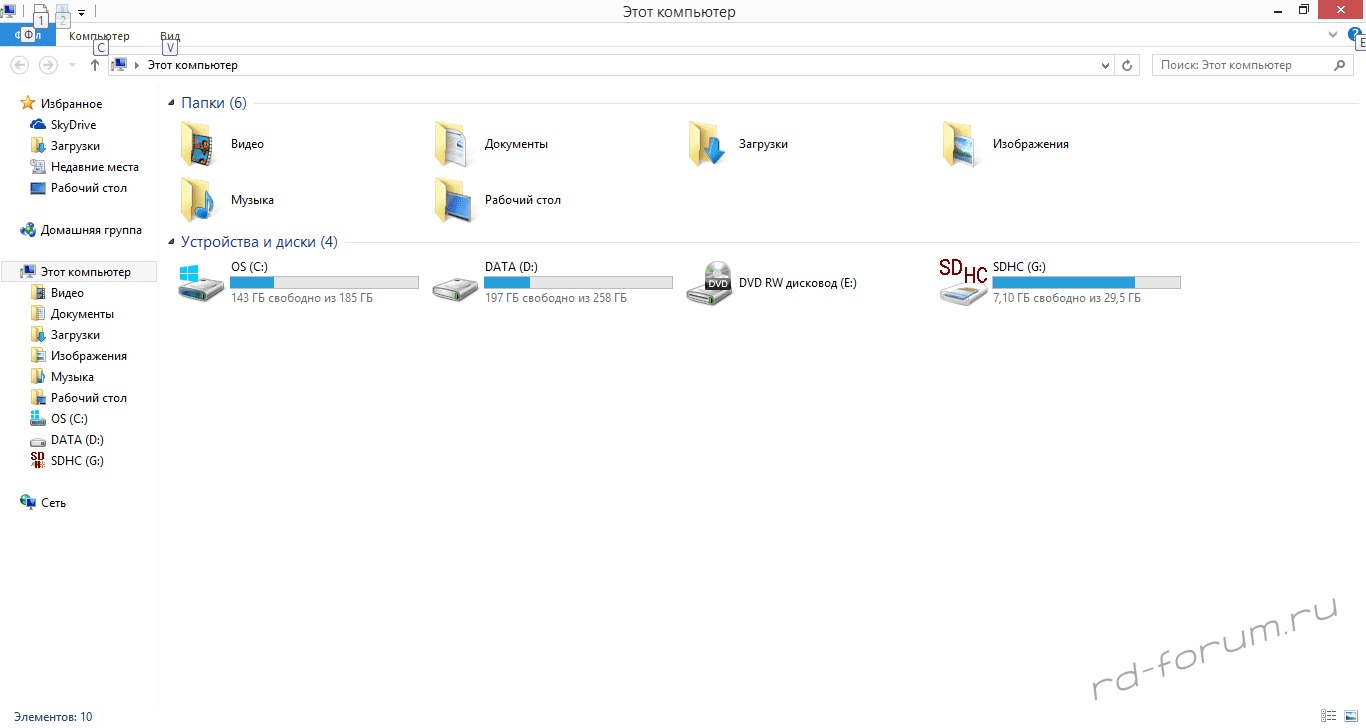

Ну что? Радость была не долгой(( Сегодня к вечеру снова перестал работать автостарт. Доехал домой вставил карту памяти в ноутбук чтобы посмотреть её заполненность и подтвердить или опровергнуть свои вчерашние предположения. Ах, да, ещё - что сразу натолкнуло на мысль о проверке - это повторное оповещение о GPS во время движения! И вот что я увидел: моя карта SDHC заполнена всего на 75% (свободного места 7.1гб , всего 29,5гб)
после удаления двух папок EVENT и VIDEO я снова вставил карту в Combo и включил его не подавая внешнего питания, т.е. от собственной батарейки. Он запустился началась запись (автостарт сработал), а через несколько секунд сам отключился, батарея заряжена полностью.

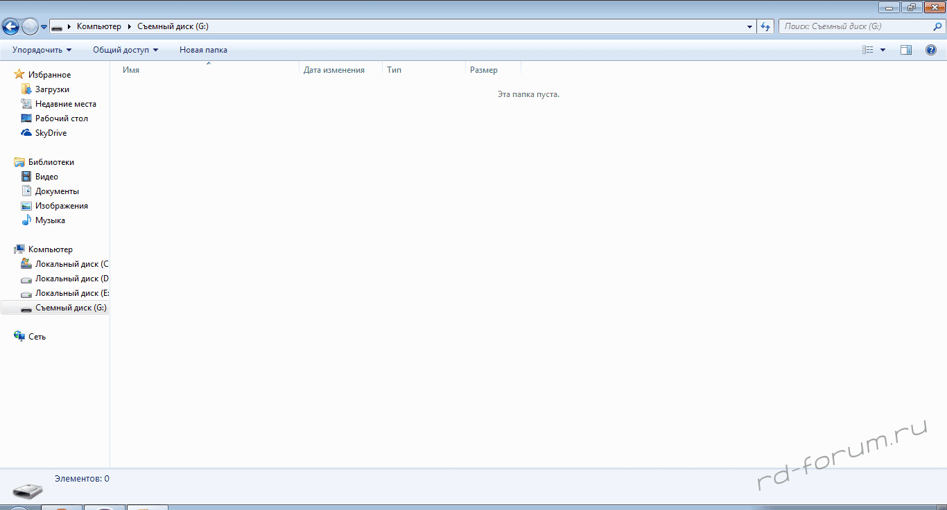

Хочу ещё сказать, что при открывании карты на ноутбуке с windows 8.1, кроме двух наших папок была ещё и третья папка: System Volume Information, внутри которой был файл: IndexerVolumeGuid , папка при форматировании флешки остаётся.
а вот при открывании карты на ноутбуке с windows 7 этой папки нет.
Принято решение отформатировать карту памяти на ноутбуке с windows 7

System Volume Information имеет атрибут "скрытая".
на ноутбуке с windows 7 отображаются скрытые файлы ?

@xDriver, нет, не отображаются.да тут дело не в этой папке, я не пойму в чём проблема. Вчера примерно тоже самое было, и думаю что и карта памяти так же заполнена была.[DOUBLEPOST=1417713491,1417713117][/DOUBLEPOST]@Chris, с выключенным автовыключением работает. А кто помнит как по умолчанию?

кстати, чтобы эта папка не создавалась на внешних носителях (WIN 8)
надо в реестре найти (а если нет создать) ветку "HKEY_LOCAL_MACHINE/SOFTWARE/Policies/Microsoft/Windows/Windows Search"
и в этой ветке создать параметр DWORD "DisableRemovableDriveIndexing" = 1
перезагруз.
