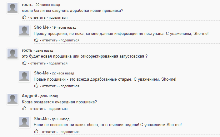

Звонил им вчера в тех поддержку, сказали что новой прошивки не будет вооьще)
Ну если уж пошла такая пьянка, то вот -
оригинал здесь

Если не будет, то это печально. Рановато шоуминовсцы складывают ручки ;(
