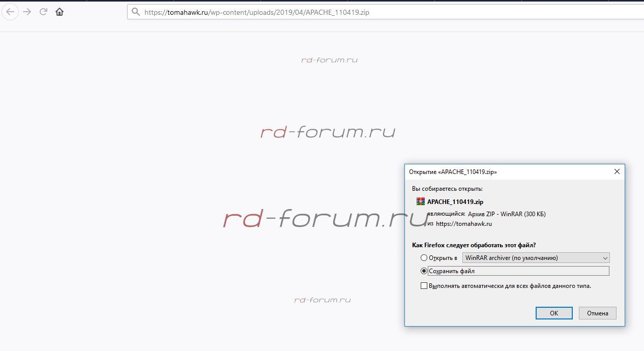

Почему не выкладывают обновление базы данных GPS?
helga
Почему не выкладываются? Последний раз обновление, как и было заявлено, вышло 11 апреля, в прошлый четверг. Сегодня, соответственно, будет новое обновление.
ОБНОВЛЕНИЕ БАЗЫ ДАННЫХ GPS КООРДИНАТ ДЛЯ TOMAHAWK APACHE (апрель 2019) | TOMAHAWK
Посмотрите ссылку. Дата 04.04.2019

Значит дата на сайте не правильная. Косяк
Ссылка на сайте правильная! 04 апреля была опубликована таблица со статистикой! Таблица статистики выкладывается один раз, меняются лишь файлы обновления!
