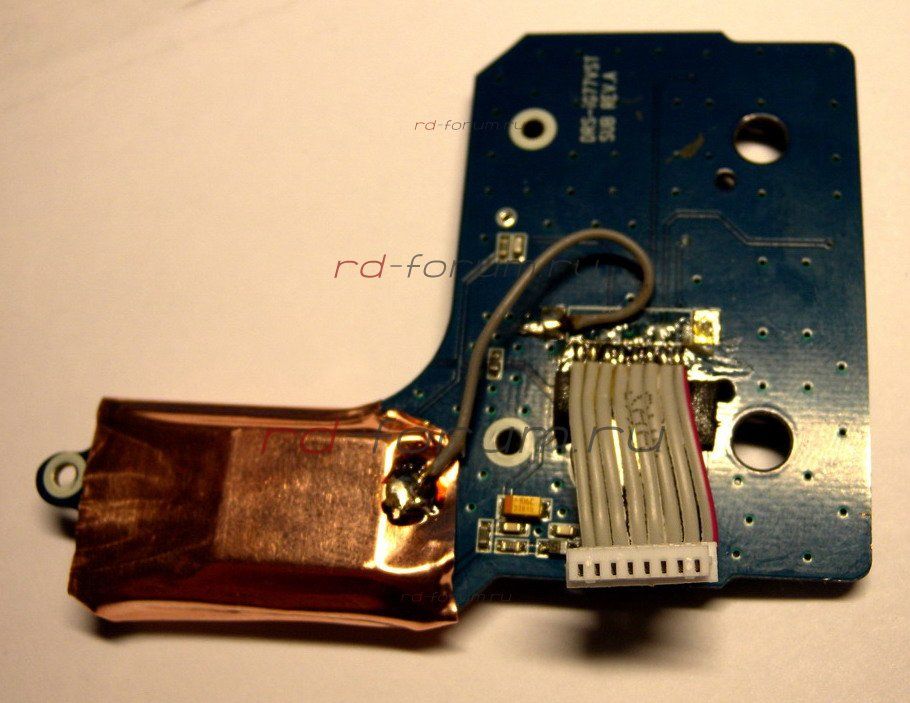

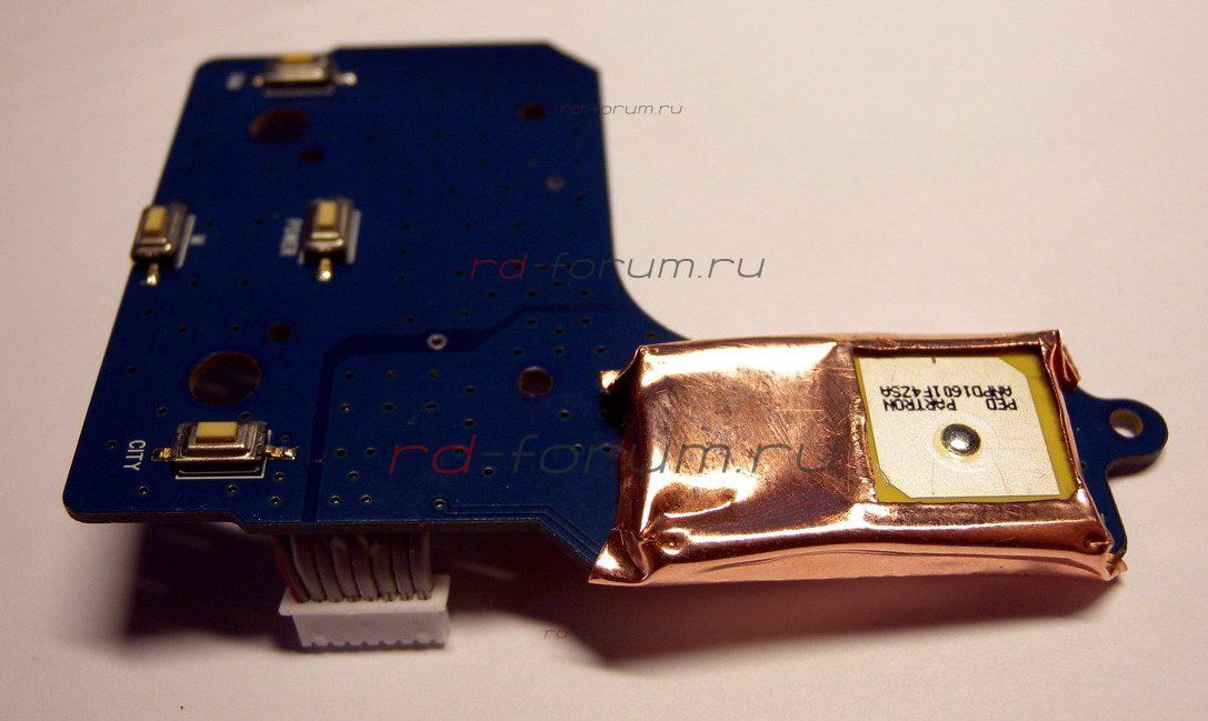

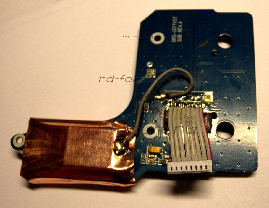

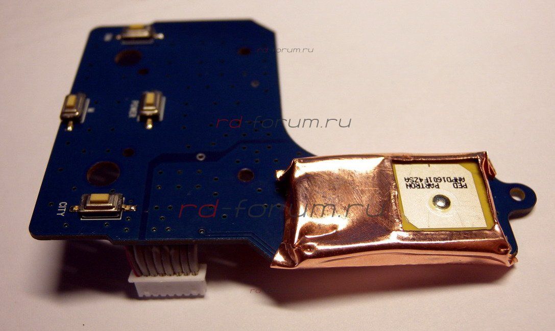

Улучшайзинг экранировки - поменял на медь (рулончики для экранировки электрогитар), удобнее подпаивать провод, фото обновил в инструкции. Медь сверху изолируется скотчем (или верхний край ПЛИС). Аккуратно со шлейфом, легко обламываются ноги у пайки.
Посмотреть вложение 38330 Посмотреть вложение 38331
