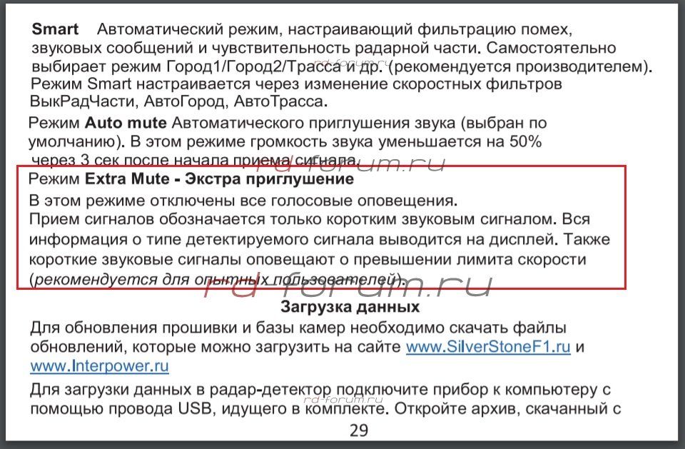

звуковые сообщения заменены пиками (никаких слов нет). интенсивность и продолжительность пика означает тип сообщения.
То что вы описываете походит на активный режим ExtraMute, проверьте свои настройки.
проверю.
