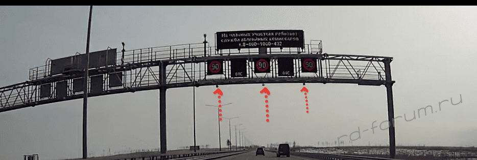

Кречет. (такие радары установлены на платных участках трассы М4, на фермах над дорогой, на которых светящиеся знаки ограничения скорости
Вот и мне интересно,как Супра могла отличить именно сигнал Кречета от ещё 3-4-х излучаемых сигналов К диапазона с этих ферм
А что еще излучает сигнал К-диапазона, кроме Кречета, на этих фермах?[DOUBLEPOST=1431966185,1431965780][/DOUBLEPOST]

@dreamer21 !Не знаю что,но неужели на каждой ферме было по Кречету,ведь от Липецкой обл. и до нашего поворота на Репное каждый детектор фонит навзрыд.

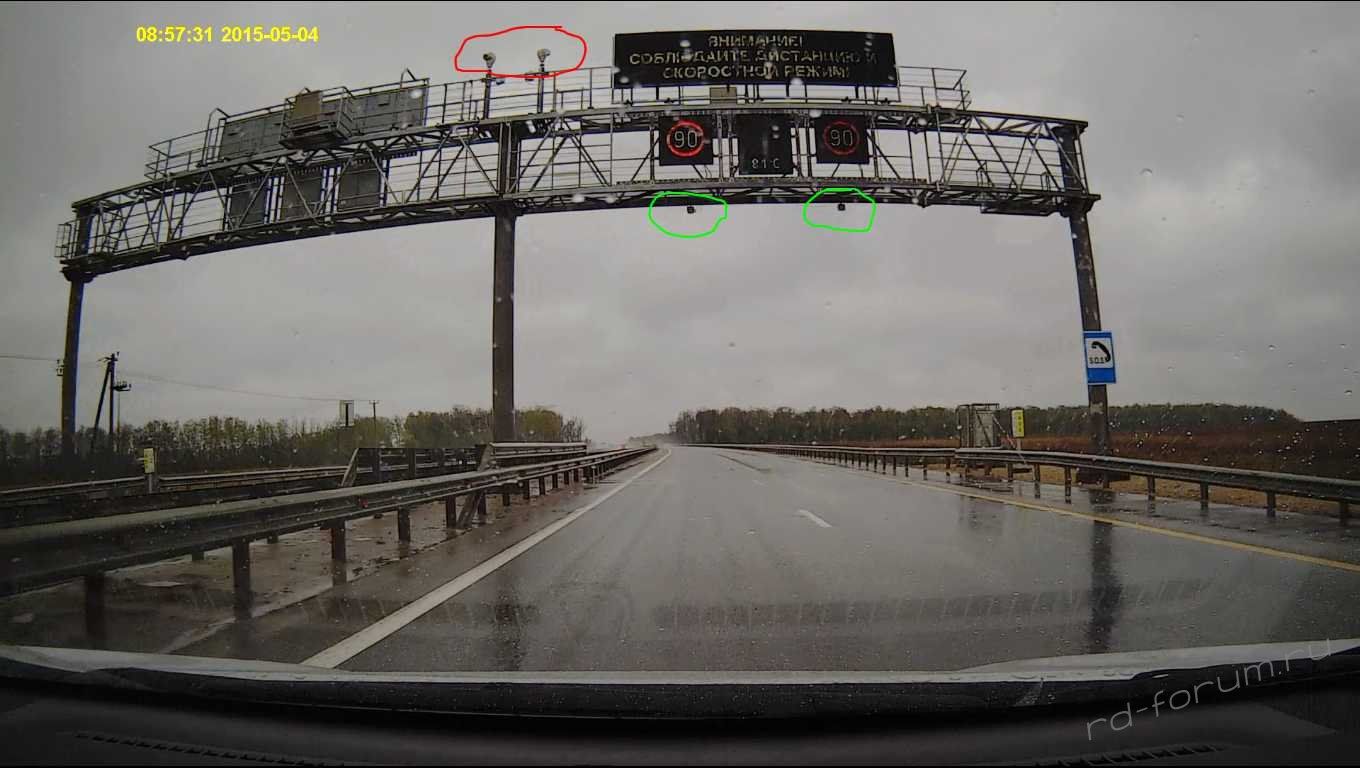

@zalet4ik, я именно Кречеты, бьющие в зад, и разглядел на этих фермах (обведено красным)... То, что висит снизу фермы (обведено зеленым) похоже на обычные камеры, и направлены они в лоб... Радар-детектор под этими фермами выходил на максимум через 50 метров после ее проезда. Значит, радар светил именно в зад!

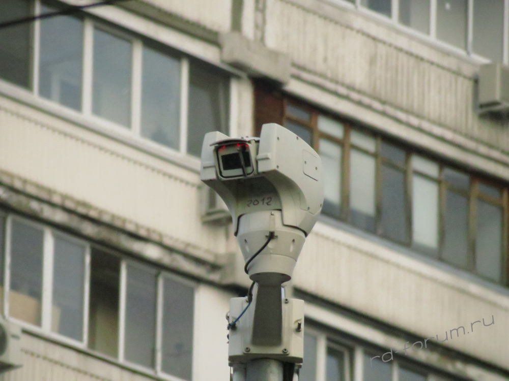

То что вы обвели красным это не Кречеты, это камеры наблюдения и опасности не представляют, РД фонит в этом месте на датчики трафика.
Камеры наблюдения на подобии как на фото, поищите на форуме есть описание этих камер.
