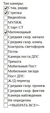

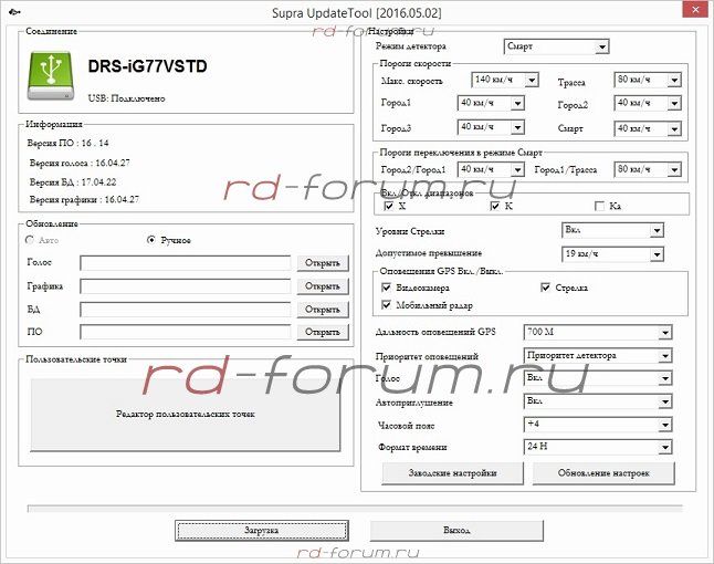

Приветствую!
Почему то детектор не предупреждает про Автодорию.
Базу сделал сам. Выгрузил с ресурса speedcamonline в формате Навител базу Rus (флажки во вложении).
С сайта SUPRA.ru взял базу Автодории.
Объединил их в текстовом файле (в выгрузку со Speedcam добавил АД). Получившаяся база - во вложении.
Конвертировал в dbh.
Загрузил в детектор.
Настройки детектора - во вложении.
С чем может быть проблема?
    16,3 КБ · Просмотры: 845
    56,5 КБ · Просмотры: 831
  • SpeedCamOnline.ru_2017-04-22_nn_Rus.txt
    348,2 КБ · Просмотры: 718
Неправильное действие.
В конверторе в поле автодория указываем файл автодории с сайта Супры, в поле обычная - ваш файл выгрузки со спидкам.
Ещё
не указывать Видеоблок - очень спорное решение.
Ок. Спасибо.
На сайте supra для данного РД не было выложено конвертора. Скачал некий GD59. В нём не было автодории. Сейчас поставил от 77VST. Попробую.
Видеоблок - это система видеонаблюдения. Нет?
На сайте speedcamonline отсутствуют пояснения к флажкам фильтров. Поиском на форуме тоже расшифровки фильтров не нашёл.
