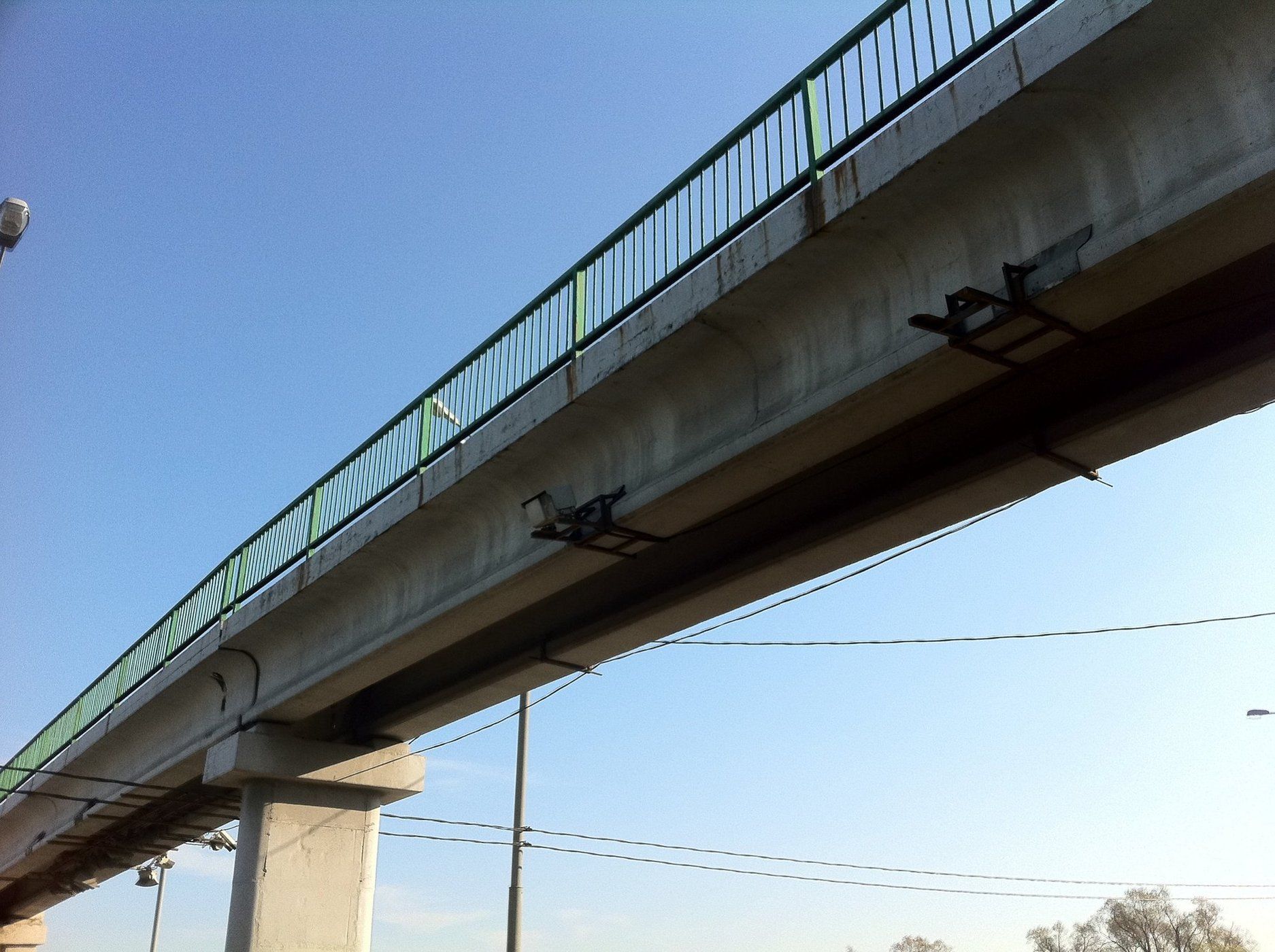

На фото место установки Крис (первая точка). Арена установлена на следующем переходе дальше в обратном направлении, только не в лоб потоку, а вслед - по радару над каждой полосой, между контрофорсами внутри моста. Т.е. их практически не видно. Михаил обещал выложить фото Арены.

К нашим услугам были комплексы видеофиксации КрисП и Арена. На маршруте мы могли производить тестирование детекторов на каждый из этих комплексов как "в лицо", так и "в спину".
Точка В
КрисП на дороге из Москвы "в лицо", установленный на мосту
