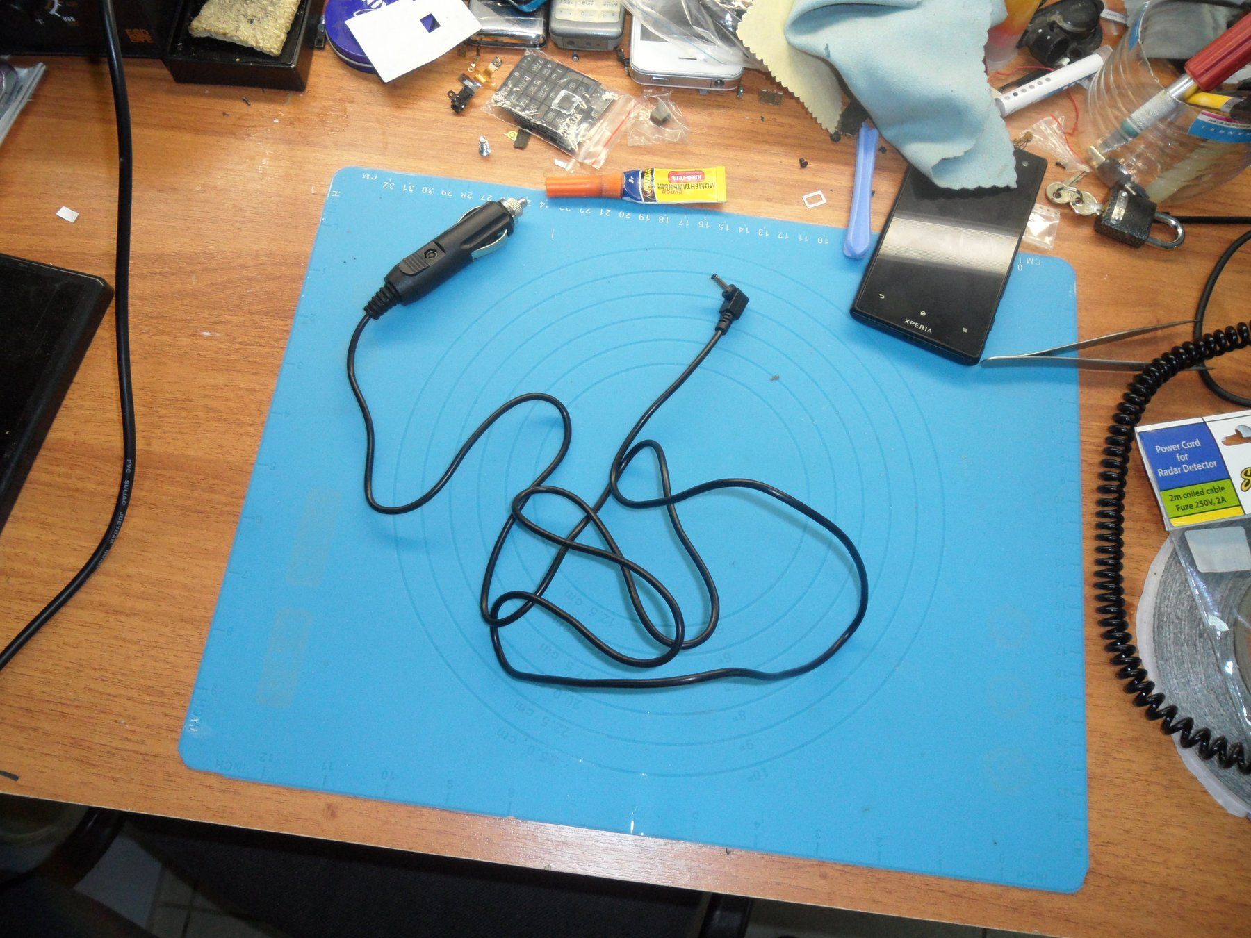

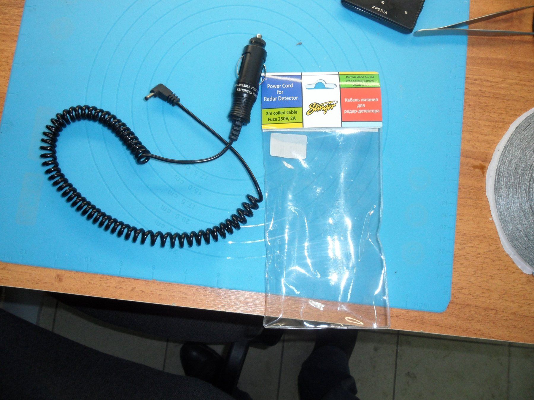

Что-то докучи не соберу...Или пропустил что-то.
Кабель экранированный, но не разбирал. - откуда это известно?
"Внешняя толщина"кабеля не всегда прямо пропорциональна толщине проводника/простой пример РК-75/, т.е. применяется утолщенная изоляция, сечение проводника незначительно.
Вот фото удлиненного кабеля питания/по длине намного превышающего тот, что от прикуривателя. Где там экран?
1й старый 2й новый, машина одна и таже с 1м глючит, со 2м нет
