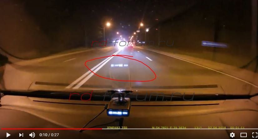

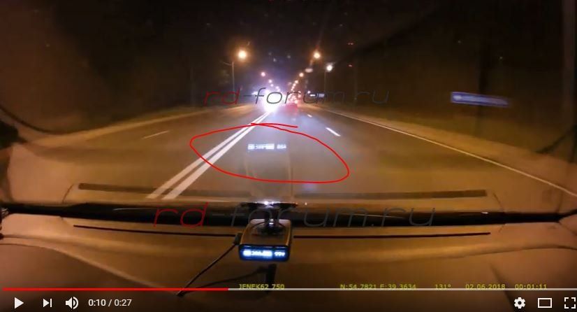

Мне одному кажется, что нужен козырек над дисплеем, чтобы не было отражения на стекле?
У кого какие мысли из чего можно "срукожопить" чтобы не очень колхозно было?

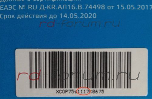

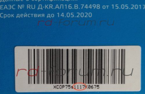

Приветствую форумчан.
А не открывая запечатанную коробку, возможно узнать дату выпуска РД (ревизию железа) ?
На коробке возле штрих кода после Буквы S первые четыре цифры- месяц и год выпуска[DOUBLEPOST=1528358562][/DOUBLEPOST]
На коробке два штрих- кода, на том, где мелкие символы есть дата выпуска, новая ревизия-начиная с октября 2017 (поправьте, если не так)

Можно еще кусок велосипедной камеры натянуть:)
Но натягивать "всякие" резинки - не наш метод:lol:
Еще варианты?
Как вариант- отрезать кольцо нужной ширины от тёмной пластиковой бутылки(типа от минералки).Данный вид пластика термоусадочный(если подогреть термофеном) и он плотно и ровно примет исходную форму. P.S. Думаю.что лучше это сделать на деревянной болванке.чтобы случайно не перегреть детектор,а потом уже устанавливать по месту.
Установить режим выключеной подсветки. Очень удобно ночью ездить.
